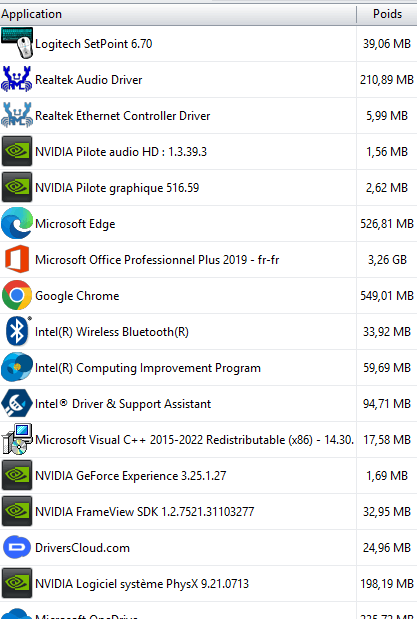

Voici un screen des installations réalisés :

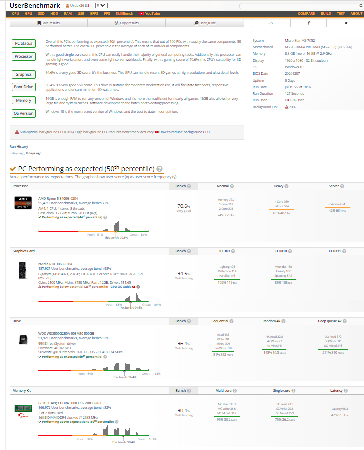

Mon pc est le suivant :
