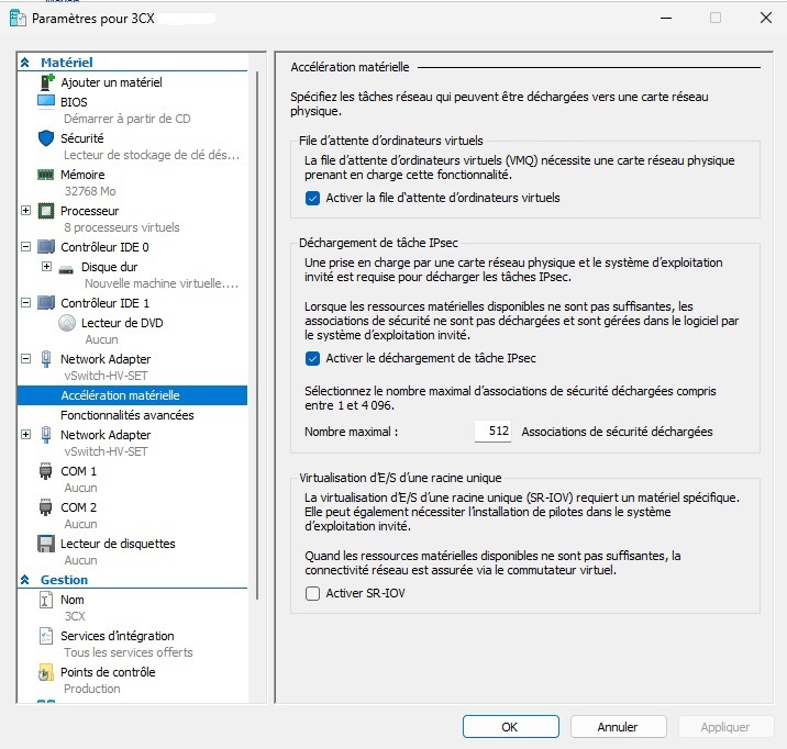

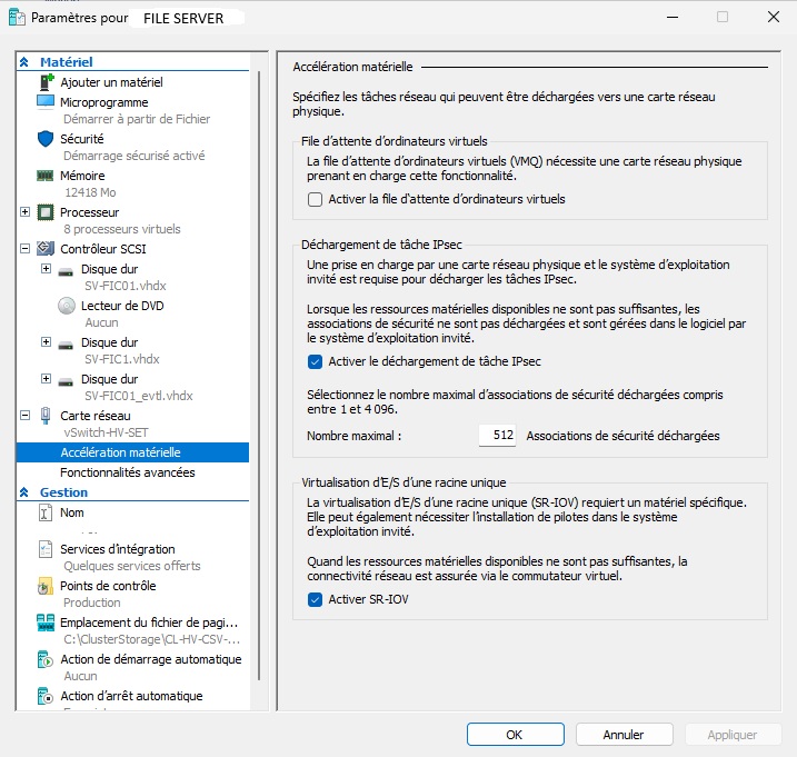

  2. F R 0 Reputation points
    2026-08-11T12:34:01.77+00:00
    Bonjour, nous avons des hyperviseurs sous windows 2025 datacenter.
    nous avons recontré beacoup de difficultés avec le réseau.
    j'ai essayé beaucoup de combinaisons et voici ce qui en ressort :
    Dell R760 avec 2 intel 810 et cartes broadcom 25/28 gb
    • Hyper-V 2025 fonctionne très bien si les VM sont en windows 2025
    • les fonctionnalités avancées du réseau ne sont pas comprises par les VM linux et les versions de windows antérieures à 2025
    • j'ai du désactiver le VMQ sur les cartes broadcom
    • SRIOV est actif sur les cartes Intel et broadcom
    • pour les broadcom, receive buffer = 5000 et transmit buffer = 3000
    • pour les Intel, receive buffer = 4096 et transmit buffer = 2048
    • pour les VM en 2025, on peut cocher VMQ et SRIOV dans les fonctions réseau
    • pour le reste, décocher SRIOV et laisser VMQ (même s'il n'est pas actif sur les broadcom)
    • sur les Hyperviseurs, pour le congestion control laisser CUBIC
    • jumbo frame : pas forcément utile sur le réseau coté client workstation car les ordinateurs des utilisateurs sont en mtu 1500 (ou 1514) et cela apporte de la fragmention
    • la gestion de la priorité mémoire ne fonctionne pas vraiment, cela a fait planter quelques serveurs
    d'autres commandes utiles :
    netsh interface tcp set global initialRto=2000
    netsh interface tcp set global autotuninglevel=normal
    Set-SmbServerConfiguration -EnableMultiChannel $true
    Set-VMSwitchTeam -Name "vSwitch-name" -LoadBalancingAlgorithm Dynamic
    voici ci-dessous 2 exemples : 3cx (VMQ) + file server sous windows 2025 (SRIOV)
    windows 2022 ou 2016 = VMQ
    toutes les VM windows server ont une taille fixe pour le fichier d'échange
    pour le File server SMB, utiliser les optimisations suggérées par Microsoft
    processeur RSS = 6 qui vont de 2 à 7
    Cela fonctionne chez moi mais cela ne garantit pas que cela fonctionnera chez vous
    exemple file server windows 2025
    exemple 3cx linux
