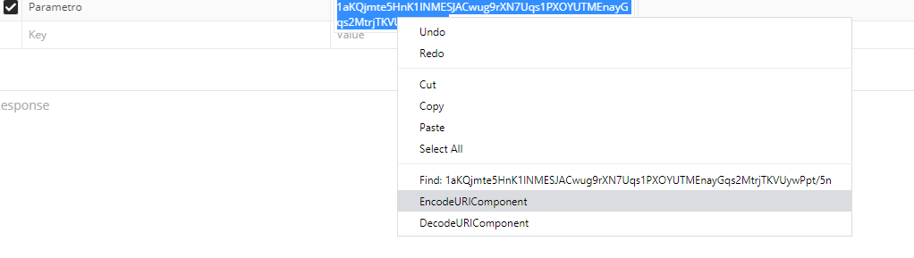

Hola a todos, estoy tratando de consumir un servicio rest,
al probarlo desde postman (por un algoritmo viejo de seguridad) hay que hacerle un encode de lo contrario no funciona en el postman
Ahora desde c# quiero hacer lo mismo pensaba que el encode de postman lo transformaba a UTF8 pero al hacerlodesde C# no le hizo ninguna transformacion y saca el error al tratar de consumir el servicio desde .net c#:
byte[] bytes1 = Encoding.Default.GetBytes(mensaje);
mensaje = Encoding.Unicode.GetString(bytes1);
caso1
Como les decia el encode de postman si funciona y toma una cadena asi:
UGwLAz8/CmE/Pyl+
transformandola asi
queda asi para que funcione: UGwLAz8%2FCmE%2FPyl%2B
La pregunta es que funcion en C# haria este encodeuricomponent o en que
se debe transforma porque utf8 no hizo nada
les agradezco su ayuda

    Puede usar una de 2 clases para hacer la codificación necesaria, que no tiene que ver con las clases que se relacionan con la clase Encoding.
    La primera es System.Net.WebUtility, que provee el método UrlEncode():
    string porCodificar = "esto necesita codificarse";
    string codificado = System.Net.WebUtility.UrlEncode(porCodificar);
    La segunda es System.Web.HttpUtility, que también provee el mismo método:
    string codificado = System.Web.HttpUtility.UrlEncode(porCodificar);
    ¿Cuál clase usar? Yo decidiría dependiendo del tipo de proyecto. Si su proyecto es ASP.Net, usaría HttpUtility; si fuera cualquier otro tipo de proyecto usaría WebUtility. Esto porque el espacio de nombres System.Web es para proyectos ASP.Net. No lo referenciaría desde un proyecto de otro tipo.
