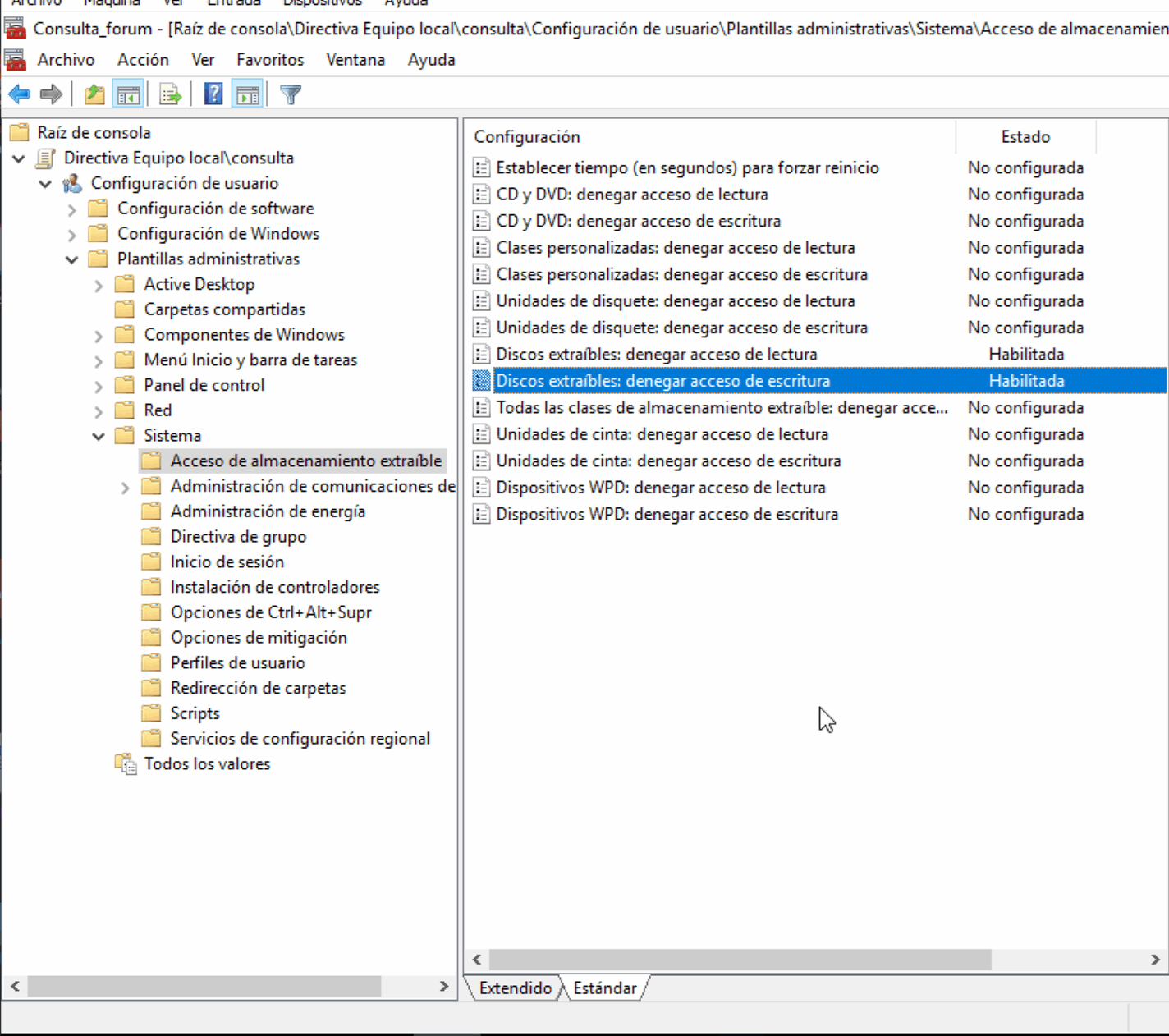

Disponemos de un Windows Server 2016 sin Active Directory. Cuenta con dos usuarios: Consulta (grupo de usuarios) y Administrador (Grupo administradores).
Queremos restringir el acceso al almacenamiento externo USB del usuario Consulta. Al no disponer de AD ni GPO, procedemos a modificar las directivas de grupo para ese usuario en cuestión. Realizamos la configuración a través de la consola mmc.exe (facilitamos imagen de la configuración).
El proceso es sencillo:
  • Lanzamos consola.
  • Agregamos complemento - Editor de objetos de directiva de grupos.
  • Localizamos las directivas en...
  • Directiva equipo local\consulta - Plantillas administrativas - Sistema - Acceso de almacenamiento extraíble.
- Habilitamos las directivas:
  • Discos extraíbles: denegar acceso lectura
  • Discos extraíbles: denegar acceso escritura.
Finalizada la configuración, forzamos actualización de directivas y... no funciona. Si accedemos con el usuario CONSULTA y conectamos una unidad USB, permite acceso y RW de los archivos/carpetas.
Como dato adicional, la misma configuración en Windows 10 sí que funciona e impide el acceso a unidades USB.
Agradecería cualquier aportación/idea.
