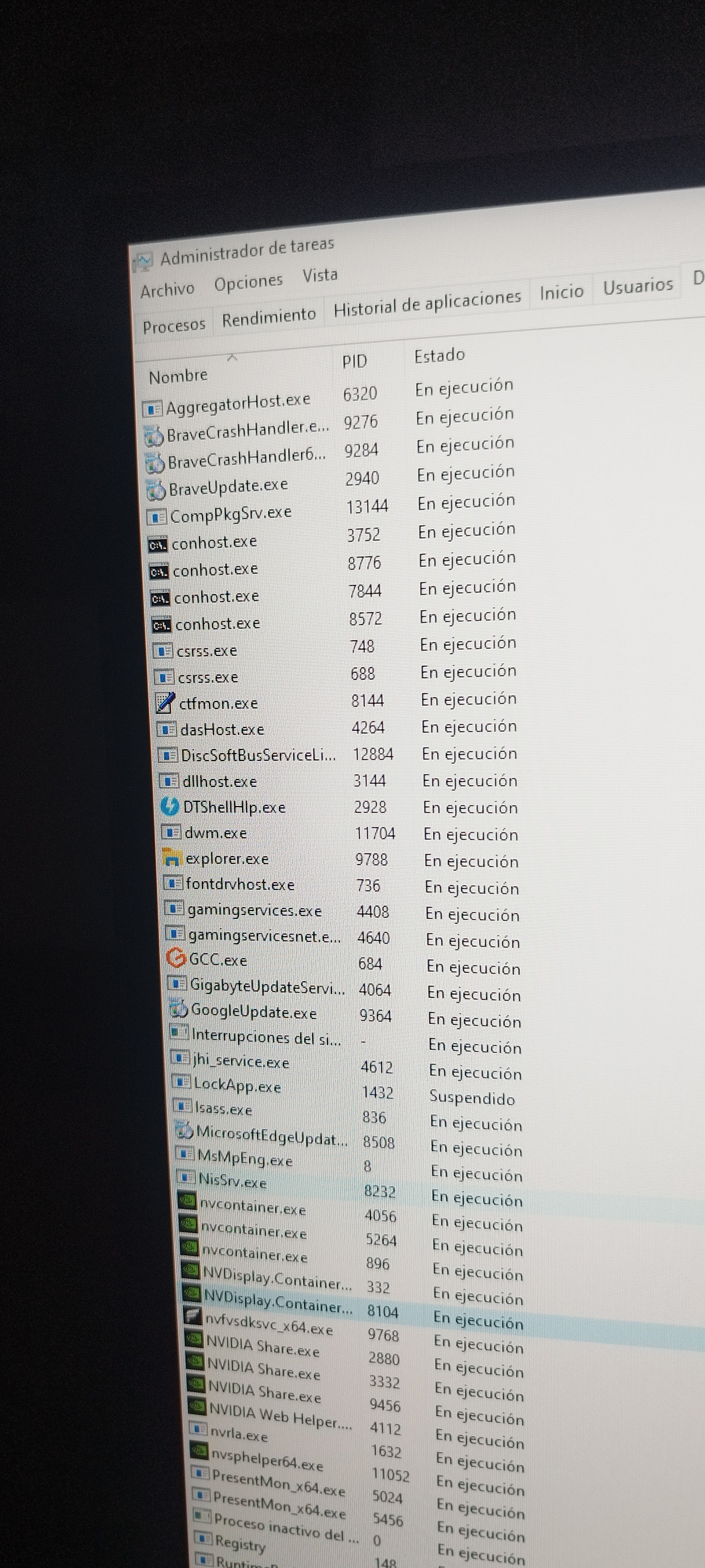

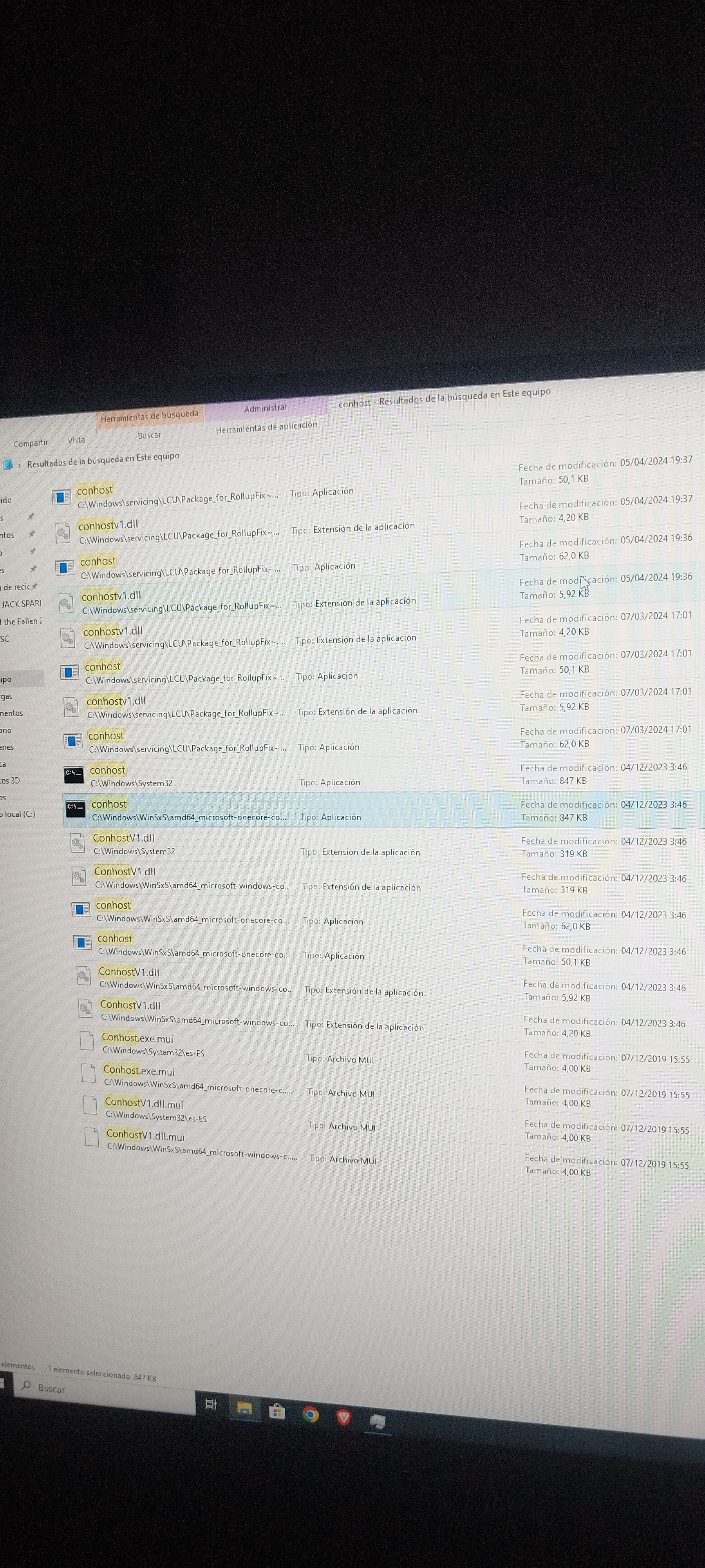

Hola buenas, tengo actualmente varios conhost ejecutándose en distintos directorios
Es un virus?
Tengo PPx64 y reviso con virtual virus todos los programas pero es algo que me Preocupa.
Espero una respuesta de ustedes. Gracias

    Hola
    ¡Gracias por publicar en el foro de la comunidad de Microsoft!
    Sí, es normal ver varias instancias de conhost.exe ejecutándose en su computadora. Conhost.exe, o Console Window Host, es una parte legítima del sistema operativo Windows. Aloja las ventanas de la consola para las utilidades de la línea de comandos. Cada instancia de conhost.exe corresponde a una ventana de consola independiente. Por lo tanto, si tiene varios programas de línea de comandos en ejecución, verá varias instancias de conhost.exe.
    Sin embargo, aunque conhost.exe en sí no es un virus, es posible que el malware se disfrace de conhost.exe. Si observa un proceso conhost.exe que utiliza una gran cantidad de recursos del sistema, podría ser una señal de un problema. Para verificar si un proceso conhost.exe es legítimo, puede hacer clic derecho sobre él en el Administrador de tareas, seleccionar "Abrir ubicación del archivo" y verificar que apunte a C:\Windows\System32\conhost.exe. También puede comprobar las propiedades del archivo para asegurarse de que se trata de un archivo del sistema operativo Microsoft Windows.
    ¿Qué es Conhost.exe? ¿Es un virus? ¿Consume mucha CPU? (thewindowsclub.com)
    Si sospecha que un proceso conhost.exe es malicioso, se recomienda ejecutar un análisis completo del sistema con su software antivirus. Si el análisis detecta alguna amenaza, siga los pasos recomendados para eliminarla.
    Saludos

    Hola , Gracias por la respuesta.
    Es raro porque tengo 4 conhost y cuando desinstalo todos los juegos se me queda en 2 conhost o a veces en uno, tengo un conhost con Nvidia otro con presentmom, que es como algo de Nvidia también.
    Todos están en system32 .
    El problema es que tengo uno en el cual su establecer prioridad es por debajo de lo normal, no sé si existe ese comando por defecto porque los demás que me han salido su prioridad es normal.
    Espero su respuesta un saludo

    Esta respuesta se ha traducido automáticamente. Como resultado, puede haber errores gramaticales o expresiones extrañas.
    La prioridad de estos procesos puede variar en función de las demandas del sistema y de las aplicaciones que esté ejecutando. Es posible que el proceso con prioridad por debajo de lo normal sea establecido de esa manera por el sistema o una aplicación para asignar más recursos a otras tareas.
