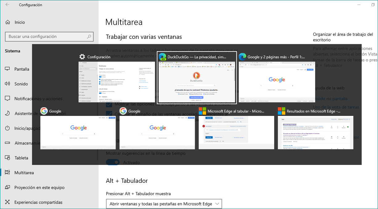

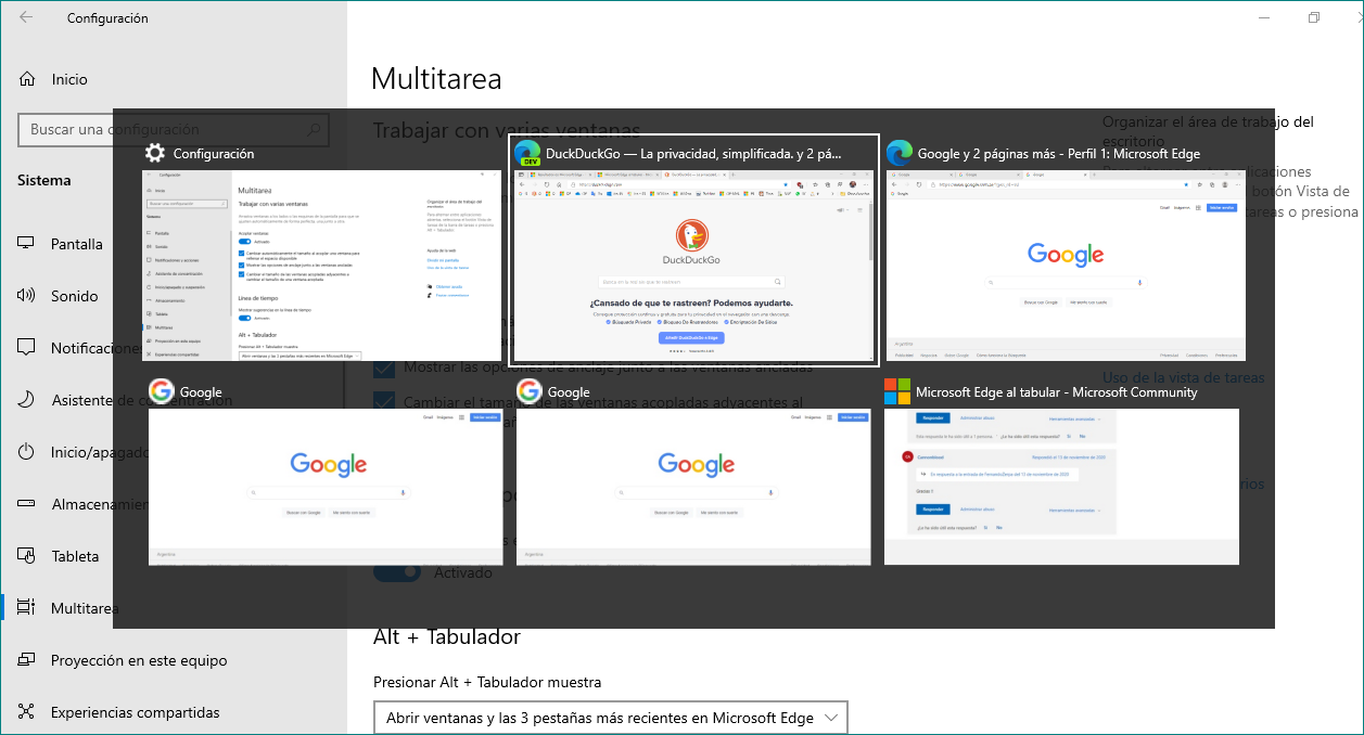

Al hacer alt+tabulador me salen todas las pestañas que tengo abiertas en el navegador, ¿alguien sabe como hacer que sea como antes y que solo me aparezca en el navegador?

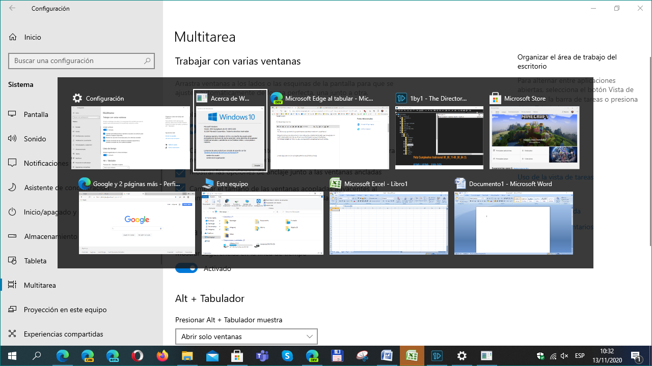

    Esta es una nueva característica de Windows, la cual se instala con la última versión del sistema, pero si deseas desactivarla puedes seguir estos pasos
    Presiona la combinación de teclas Windows + I, da clic en "Sistemas" -- "Multitareas" -- ve al apartado "Al presionar Alt + Tab se muestran las ventanas que están abiertas" y cámbiala por "Abrir solo ventanas"
