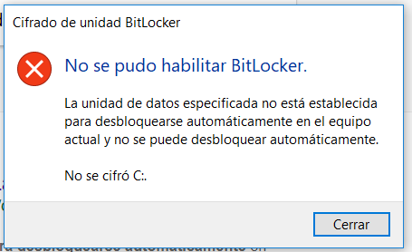

Tengo Una toshiva satellite S75t-A7220 con windows 10 Pro 64 bits y cuando quiero activar el bit locker tiengo el siguiente inconveniente....
que puedo hacer?

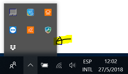

lo importante en este inicio limpio es que dejen el servicio de cifrado de bitlocker funcionando si o si, como muestra la siguente captura
Luego de esto siguen las instrucciones del inicio limpio y reinician el ordenador ,

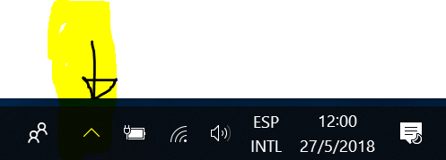

les deberíasuceder como mesucedióa mi que el bitlockerarrancó**, peeeeeroooo Cuidado!!!! cuando haya arrancadodeberíanesperar a que el disco se cifre entero!!!! con paciencia esto puede tardar horas dependiendo de laopciónde cifrado que eligen el tamaño del disco y la velocidad  !!! el ordenador debe permanecer enchufado hastaterminareste proceso de cifrado el mismo se puede verse en**
 deberia aparecer cifrando aqui :
aparece un disco con un candadito o algo similar... doble click alli y se abre la ventana que dice que porcentaje lleva....
Cuando llega al 100% listo reiniciar y luego de reiniciar volver a setear que el inicio sea con todos los servicios.

    Buenos dias a la cominidad!!!!
    Tengo Una toshiba satellite S75t-A7220 con windows 10 Pro 64 bits (no esta en dominio empresarial solo es una notebook) y active el bit locker sin compatibilidad TPM. Acepta El procedimiento pongo clave y la grabo en un pendrive por las dudas como pide el proceso, al finalizar todo me pide reiniciar cuando reinicio me aparece el siguiente error:
    Como hago para que esta unidad se pueda desbloquear automáticamente en el equipo?
    Una aclaración importante antes de la última actualización de windows 10  (Actualización de características a Windows 10, versión 1803) tenía el bitlocker habilitado y funcionando perfectamente.
    Les agradezco toda la ayuda que puedan brindarme.

    Estimado: Seguramente me habré expresado de manera incorrecta,  Lo que Usted me sugiere ya lo hice antes de postear la pregunta y luego de hacerlo me surgió el error que postee en la Pregunta, lo que necesito es una solución a ese error.
    Gracias por responder.
