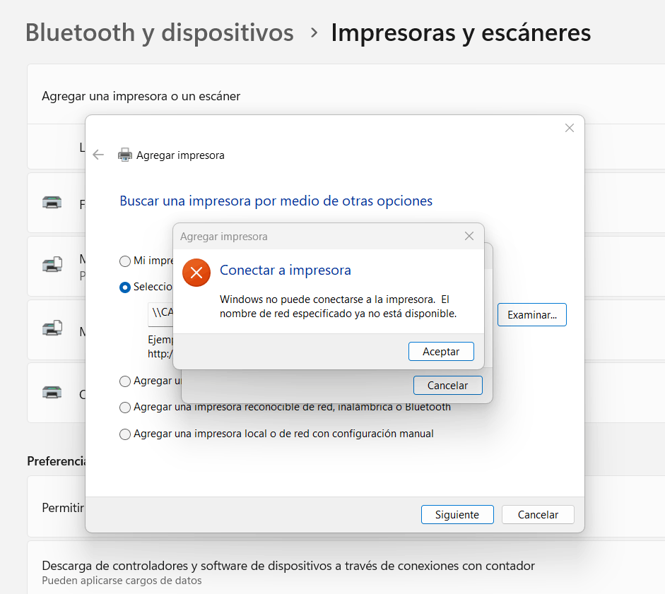

Ayer instalé la última actualización de Windows 11, la build 22621.675, en los dos ordenadores que tengo en casa, uno de sobremesa y otro portátil. En el ordenador de sobremesa tengo instalada una impresora USB que está compartida para poder imprimir desde el portátil. Hasta ahora todo funcionaba perfectamente, y digo "hasta ahora" porque con las últimas actualización de Windows 11 tenía que volver a instalar la impresora en el sobremesa, compartirla y volver a configurarla en el portátil.
Como digo al principio de la pregunta, ayer instalé la última actualización de Windows 11 y ahora es totalmente imposible configurar la impresora en el ordenador portátil. En el de sobremesa está vuelta a instalar y funciona perfectamente (hasta la próxima actualización de Windows 11), y también está compartida. En el ordenador portátil, accedo a Configuración -> Bluetooth y dispositivos -> Impresoras y escáneres -> Agregar dispositivo -> Agregar manualmente. En el cuadro de diálogo "Agregar impresora" selecciono la opción "Seleccionar una impresora compartida por nombre" y pulso el botón "Examinar...". Accedo a la red, selecciono el ordenador de sobremesa y selecciono la impresora. Una vez seleccionada pulso el botón "Seleccionar" y vuelvo al cuadro de diálogo "Agregar impresora", en el que aparece la ruta de la impresora. El problema viene ahora. Al pulsar el botón "Siguiente" Windows empieza a conectarse a la impresora pero, cuando lleva unos segundos aparece el mensaje que se puede ver en la siguiente imagen:
¿Cómo es posible que diga que el nombre de red ya no está disponible, si acaba de acceder a la red? ¿A qué se debe este error? Por mucho que lo intente, siempre sale este error. Con las anteriores actualizaciones de Windows 11 lo tenía que intentar dos o tres veces pero siempre acababa instalando la impresora y podía imprimir desde el ordenador portátil sin problemas. Esta última actualización, la build 22621.675, es la que causa este error y me gustaría saber cómo se puede solucionar. No me vale la solución fácil de desinstalar la actualización porque eso acaba provocando más problemas.
¿Por qué las actualizaciones de Windows causan tantos problemas con las impresoras? En este y otros foros hay muchas quejas, tanto de particulares como de empresas, sobre este tema.

    Estimados, vine a este tema por el mismo problema y un amigo me paso la solución.
    Quizás ya la tienen, pero no la encontré cuando googlee el problema. Microsoft debe saberla pero como no saben castellano, deben usar un traductor automático para dar respuesta automatizadas. Sino deberían haberlo transmitido.
    Para poder usar impresoras compartidas desde windows 11 como cliente, hay que agregarle al Windows 11 (cliente) una Credencial de Windows con el nombre del equipo que comparte la impresora (Servidor), el usuario y la contraseña con la cual se inicia sesión.
    Es obligatorio que esa pc (Servidor) tenga usuario y contraseña.
    EN EL SERVIDOR
    Abrir una terminal (Wind+R --> cmd) y tipear whoami
    Dara una respuesta del estilo --> laboratorio01\usuario
    EN EL CLIENTE
    Entrar a Administrador de Credenciales --> Credenciales de Windows y elegir la opcion Agregar una credencial de Windows
    Direccion de red o Internet --> laboratorio01
    Usuario --> usuario
    Contraseña --> "lacontraseñadelapcquecompartelaimpresora"
    Una vez guardada la credencial la impresora se puede instalar por los metodos habituales y lo hará sin problemas.
    Esto también sucedía con una actualización de Windows 10 al querer conectarse a una impresora compartida en windows 10/8/7/xp.
    Saludos y espero resuelvan sus problemas.

    Hola.
    Este es un problema que lleva ya un tiempo ocurriendo al compartir impresoras en red en Windows 10/11. Existen unas actualizaciones de Windows que han afectado el cifrado RPC de la cola de impresión. Quizá el problema actual que planteas sea algo diferente, pero por intentarlo no pasa nada.
    Intenta seguir este método de resolución a través del registro, con cuidado, para deshabilitar el cifrado RPC de la cola de impresión:
    1. Pulsa las teclas Windows+R
    2. En la casilla Abrir escribe regedit y pulsa Intro. Se abrirá el editor del registro.
    3. Localiza la siguiente clave:
    HKEY_LOCAL_MACHINE\System\CurrentControlSet\Control\Print
    1. Haz clic con el botón derecho en la carpeta Print y selecciona Nuevo > valor DWORD-32 bits
    2. Asigna al nuevo valor el nombre RpcAuthnLevelPrivacyEnabled (fíjate bien en todas las letras)
    3. Haz doble clic en el nuevo valor creado y lo estableces en 0 (cero)
      Fíjate en la imagen:
    Imagen
    1. Cierra el editor del registro y REINICIA el sistema.
    Este ajuste debes hacerlo tanto en el equipo anfitrión (donde está instalada originalmente la impresora), como en los equipos cliente.
