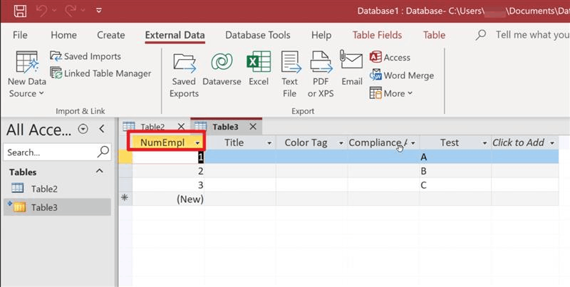

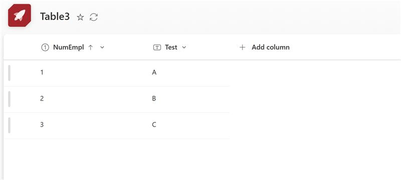

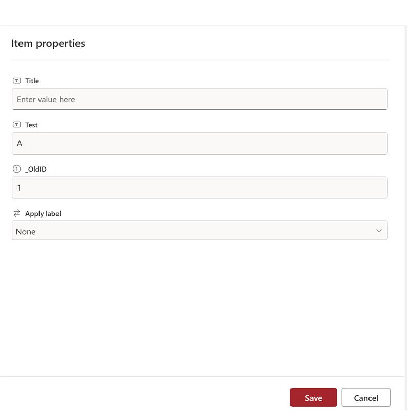

    Probé lo mismo por mi parte exportándolo a una "nueva" lista de SharePoint, pero tiene poca diferencia con la tuya. ¿Puedo saber si también lo exportó a una nueva lista de SharePoint o a una existente?
    Cuando se exportó por primera vez a la nueva lista de SharePoint, "NumEmpl" se mostraba en la lista, así. Y no es editable, igual que el comportamiento en Access porque es la clave principal.

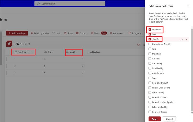

    Cuando busco más allá, no pude encontrar "NumEmpl" en la configuración de la columna o al editar elementos, pero encontré la columna "_OldID" que es editable.
    También puedo hacer que se muestre en la vista. A partir de esto, podemos decir que no es la misma columna que "NumEmpl", sino una columna diferente.
    Cuando lo vinculo de nuevo a Access, pude ver "NumEmpl" como se esperaba.

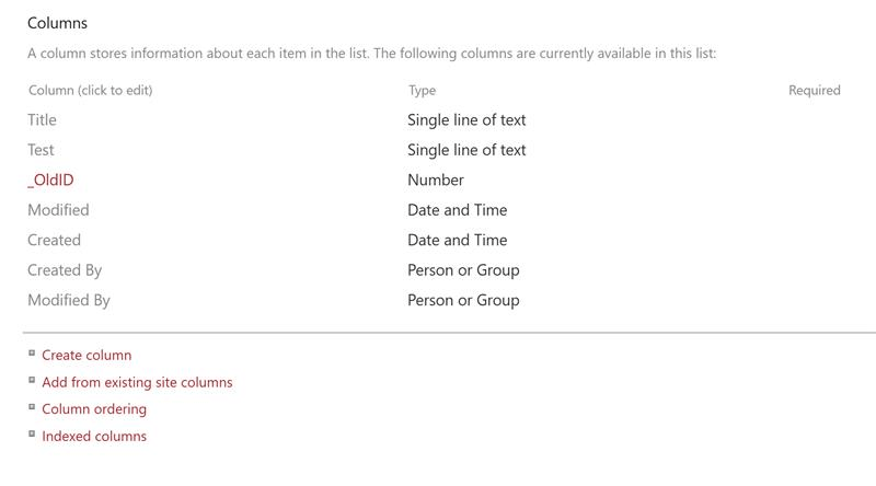

    La columna "_OldID" se creó en SharePoint porque SharePoint tiene una clave principal original llamada "ID" que se creó con la creación de listas. Sin embargo, al exportar, estamos desencontrando "NumEmpl" como la clave principal en SharePoint, por lo que cambió el nombre de la columna "ID" original a "_OldID" y lo estableció como columna normal. Al mismo tiempo, "NumEmpl" se estableció como clave principal en SharePoint. La clave principal de SharePoint está oculta de forma predeterminada. No pudo encontrarlo en la configuración de la columna ni editar su valor, simplemente similar a la columna "ID" original. Hasta ahora, la columna "_OldID" solo se realiza como una columna extra normal, ya no tiene ningún enlace esencial a los datos actuales. Por lo tanto, simplemente puede eliminarlo.

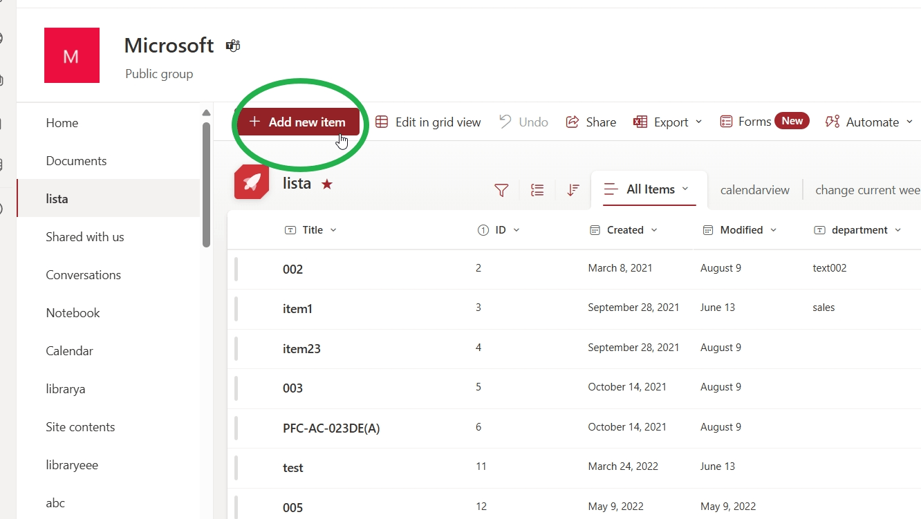

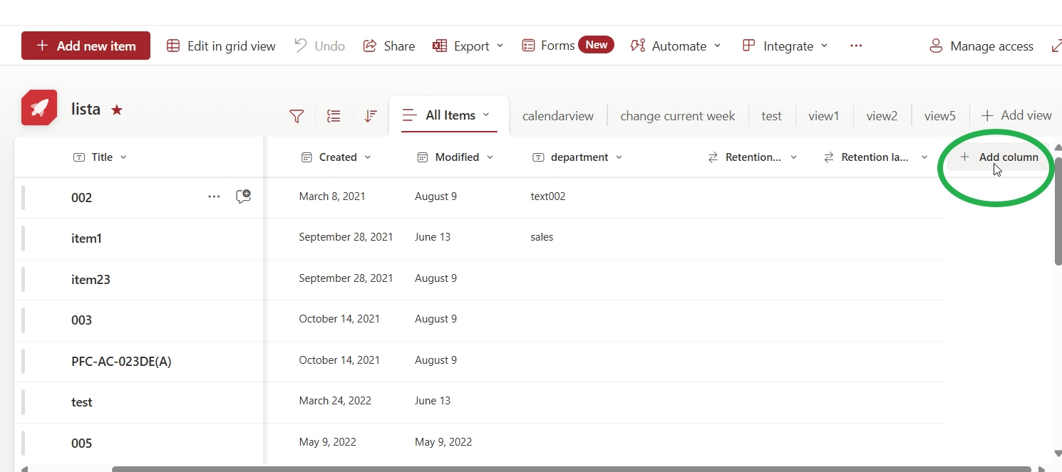

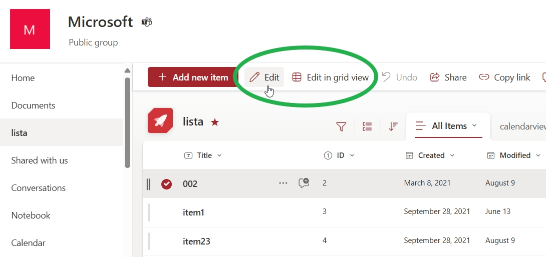

    Dado que es nuevo en SharePoint, aquí hay una guía sencilla para ayudarlo a realizar actualizaciones directamente en SharePoint:
    • Acceda a la lista de SharePoint:
    1. Inicie sesión en su sitio de SharePoint y navegue hasta la ubicación de la lista donde se almacenan sus datos.
    2. Puede encontrar la lista en la página de inicio o en Contenido del sitio (haga clic en el icono de engranaje en la esquina superior derecha y seleccione Contenido del sitio).
    • Abra la lista para editarla:
    1. Haga clic en el nombre de la lista para abrirla. Verá todos los registros mostrados en formato de tabla.
    • Edite los datos:
    1. Los datos se pueden editar de dos maneras:
    2. Modo de edición rápida: haga clic en el botón Editar en vista de cuadrícula (o similar). Este modo funciona como una hoja de cálculo, lo que le permite editar varias filas y columnas a la vez. Una vez hecho esto, haga clic en Salir de la vista de cuadrícula para guardar.
    3. Registros individuales: Coloque el cursor sobre un registro y haga clic en el icono Editar (lápiz) o haga clic en el título del registro para abrir su formulario de detalles. Realice los cambios necesarios y haga clic en Guardar.
    Haga clic aquí para obtener más información sobre SharePoint ---->>Introducción a SharePoint

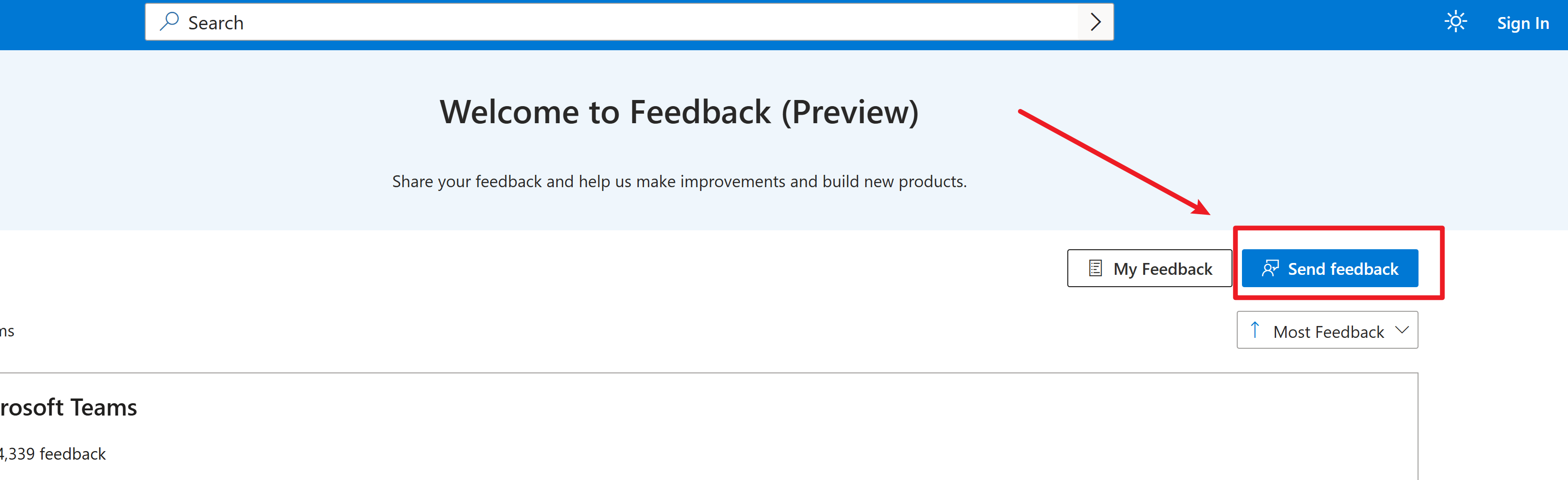

    Proporcione comentarios en nuestra comunidad de comentarios para que nuestro equipo de desarrollo pueda revisar y ajustar SharePoint de acuerdo con las voces de los usuarios.
    haga clic aquí ---->> el Portal de comentarios de Microsoft
