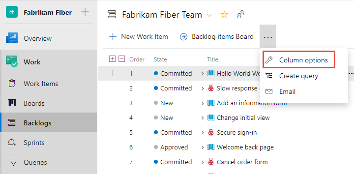

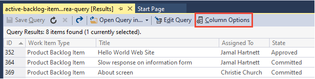

Abrir el cuadro de diálogo Opciones de columna
Para empezar, abra el cuadro de diálogo Opciones de columna. Si no ve la opción, elija... y elija entre las opciones proporcionadas.

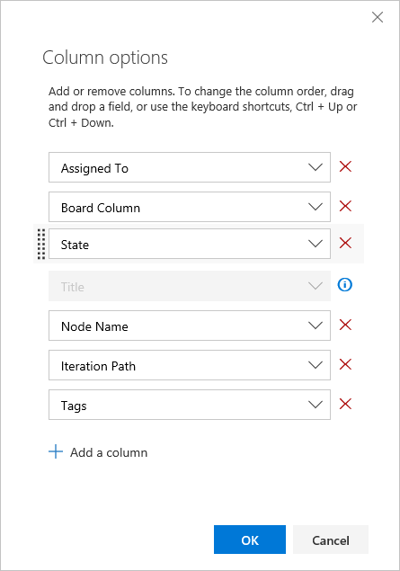

En el cuadro de diálogo Opciones de columna, elija Agregar una columna para agregar un campo que no se muestra. Para cambiar el orden de los campos, arrastre y coloque el campo donde desee dentro del conjunto de campos seleccionados. Y, para quitar un campo, seleccione el icono eliminar.
