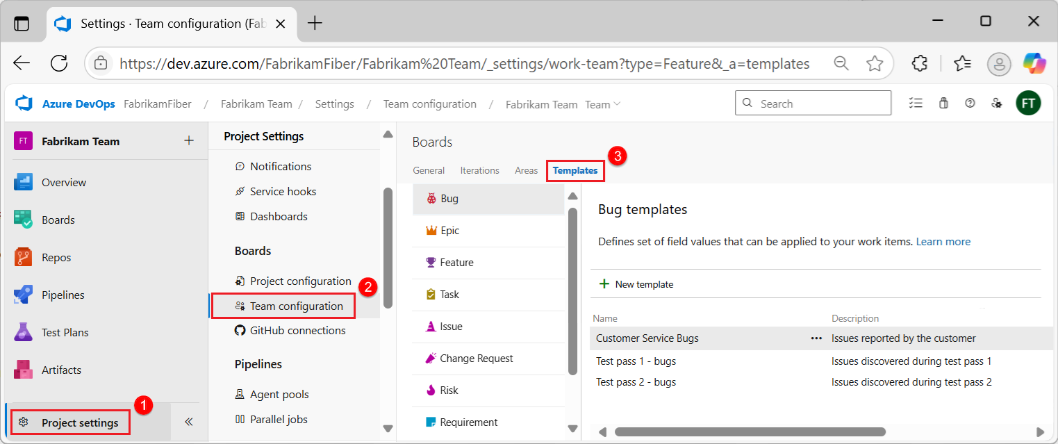

  1. En el portal web, abra Configuración del proyecto.
    Captura de pantalla donde se muestra el botón de configuración del proyecto.
    Expanda Paneles y elija Configuración de equipo. Si necesita cambiar a otro equipo, use el selector de equipo.
  2. Seleccione Plantillas.
  3. Desde aquí, puede elegir cualquier tipo de elemento de trabajo para ver o agregar plantillas para ese tipo.
Administrar plantillas para un tipo de elemento de trabajo
  1. Seleccione Configuración del proyecto>Plantillas de configuración> del equipo.
  2. Seleccione un tipo de elemento de trabajo para ver sus plantillas definidas.
Por ejemplo, seleccione Caso de usuario para ver las plantillas definidas para capturar casos de usuario.
Captura de pantalla de la selección de plantillas de caso de usuario.
