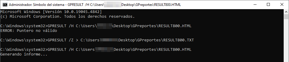

Al hacer GPresult /h c:\GPreport.html , da el error :Puntero no valido
MARIANA ANA 20 Puntos de reputación
2024-08-06T12:23:27.0933333+00:00
Al hacer GPresult /h c:\GPreport.html , Todo parece ir bien ,se conecta , genera un informe y entoces da el error :Puntero no valido.
Solo soy usuario local ,No pertenezco a nincun dominio ni nada , Solo un PC con nombre de usuario y contraseña .
No tengo ni idea , Me pueden ayudar ?

    1- si , ejecuto CMD como administrador CMD como administrador

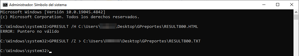

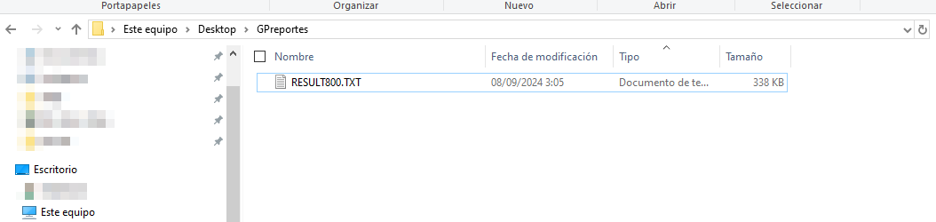

    2- Entiendo yo que si que tengo permisos de acceso y de escritura en la ubicación donde quiero guardar el report . De hecho si creo un report como TXT si que me lo guarda en esa ubicación.También me lo guarda en formato XML
    GPRESULT_3 Carpeta de salida :GPRESULT_4
    3 - si , hago una comprobación de la integridad de los archivos con sfc /scannow Veo que al ejecutar GPresult , crea la sesión , general el informe , pero me sigue saliendo , puntero no valido .GPRESULT_5

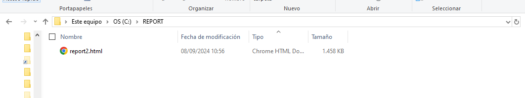

    Si que es cierto que pruebo en otra partición y me guarda perfectamente el report en html .Pudiera ser alguna configuración de Directivas de Grupo ? (GPO)Mientras tanto guardo el total de las directivas con el LGPO.EXE

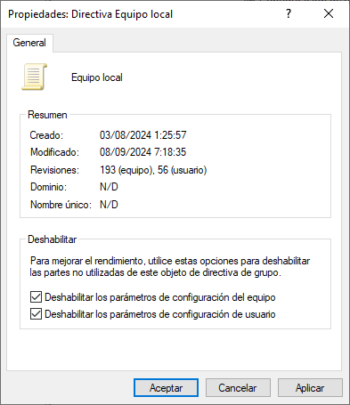

    He estado dándole una vuelta a ver cual era el problema y he llegado a una solución que por el momento va bien .
    En principio he desactivado las directivas de grupo para ver si era por alguna restricción de configuración o de equipo o de usuario .
    PROPIEDADES_GPO_1
    Comprobando que una directiva de grupo pudiera ser el causante .

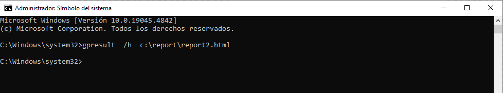

    El caso es que ahora si me guarda el GPresult en formato html
    cmd_funciona
    guardando en la ruta indicada
    result_en_c
    Activando nuevamente la configuración he encontrado una directiva que posiblemente me causara el error . (creo que era esta )
    Configuración de equipo – plantillas administrativas – sistema – directivas de grupo
    Esta configuración de directiva controla la capacidad de los usuarios de ver los datos del conjunto resultante de directivas.
    Agradezco enormemente su colaboración y su interés . Muchísimas gracias .
