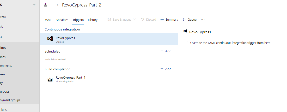

    • Pipeline secondaire respect bien la casse comme vous le voyez ci-dessous
      Capture d'écran 2024-08-19 122849
    • Pipeline secondaire se trouve bien dans le même projet
    • La configuration du déclencheur est "none". Je souhaite qu'elle soit jamais déclencher sauf que quand Part 1 l'interpelle.
        trigger: none  # This pipeline will be triggered by automated test part 1
    • Pipeline secondaire ne dépend pas de la réussite du pipeline principal.
    J'ai trouvé entre-temps une solution alternative en utilisant Azure "Trigger" fonctionnalité mais je suis malheureusement pas très satisfait parce que avec cette méthode le pipeline secondaire dépendra du success du pipeline principal, Néanmoins ça fait le boulot.
    Capture d'écran 2024-08-19 123650
