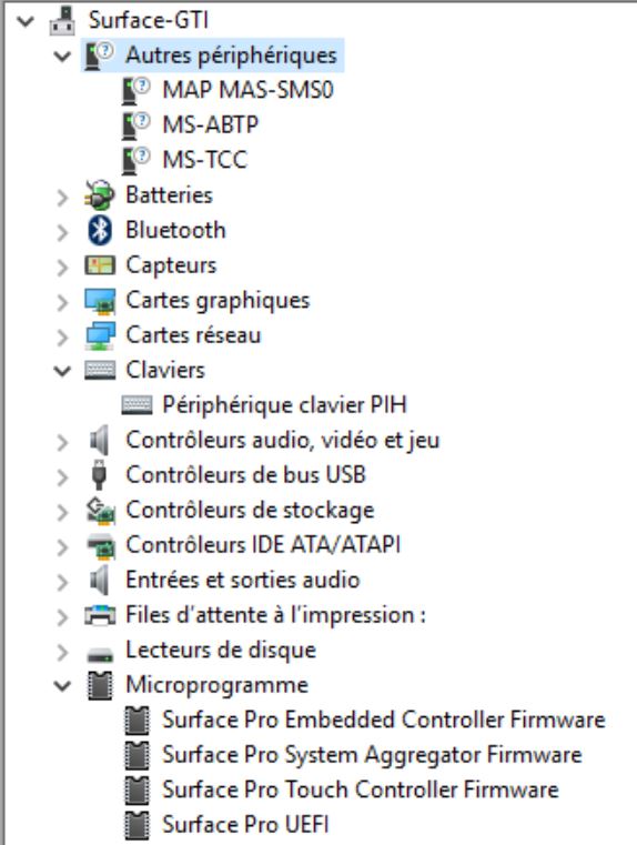

  3. Anonyme
    2016-07-29T17:35:12+00:00
    Merci pour votre réponse.
    J ai donc applique votre procédure mais pas de résultat concluant.
    Pour information, lors de la désinstallation du pilote "Surface Pro Embedded Controller Firmware", j ai teste avec suppression du pilote et lors de la recherche d update, j ai bien un nouveau driver télécharge et un redémarrage système.
    Voici la liste des périphériques après lancement de votre procédure, voir photo.
  4. Anonyme
    2016-07-29T15:25:04+00:00
    Bonjour GauthierTRE,
    Je vous suggère les étapes suivantes afin de réinstaller les pilotes du clavier et Microprogramme :
    -Cliquez droit sur le logo Windows puis cliquez sur Gestionnaire de périphériques,
    -Dans la liste, sélectionner la catégorie du matériel, puis cliquez droit sur chacun des pilotes suivants :
    Clavier >> Périphérique clavier PIH
    Microprogramme >> Surface Pro Embedded Controller Firmware
    -Cliquez surDésinstaller.
    Enfin, redémarrer l’ordinateur, les pilote seront automatiquement réinstallés, et lancez Windows Update pour installer les mises à jour disponible.
    Tenez nous au courant du résultat,
    Zaineb
