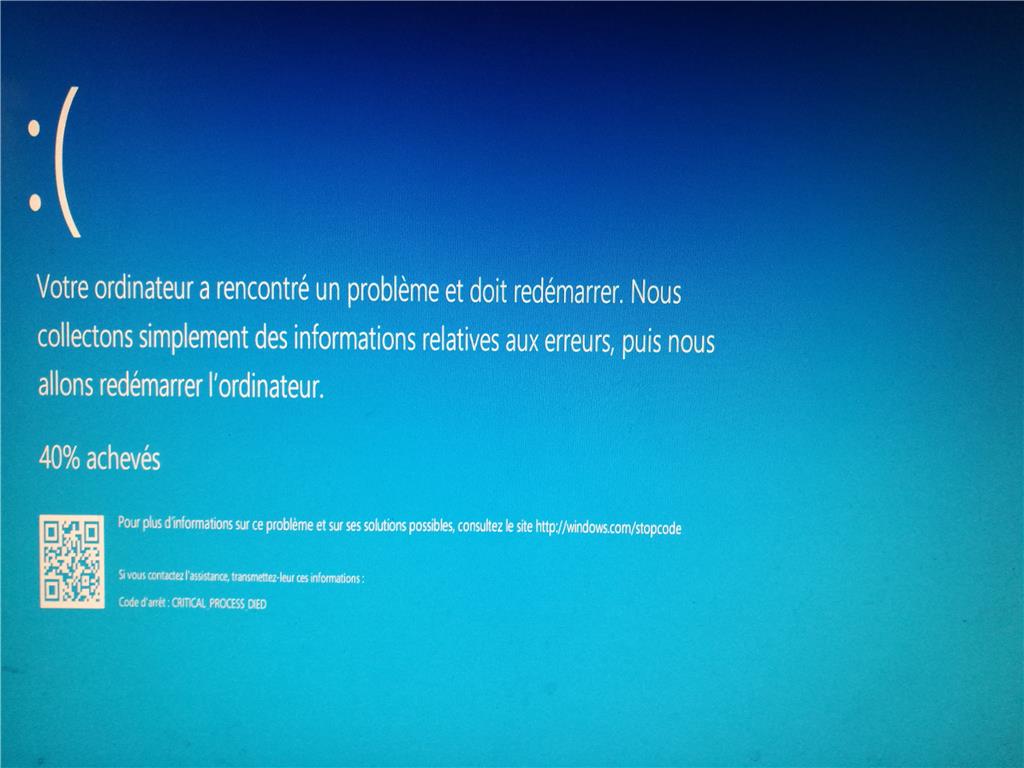

Bonjour,
Depuis aujourd'hui, quand j'allume mon pc fixe et me connecte a ma session, au bout de quelque seconde, j'ai ça :

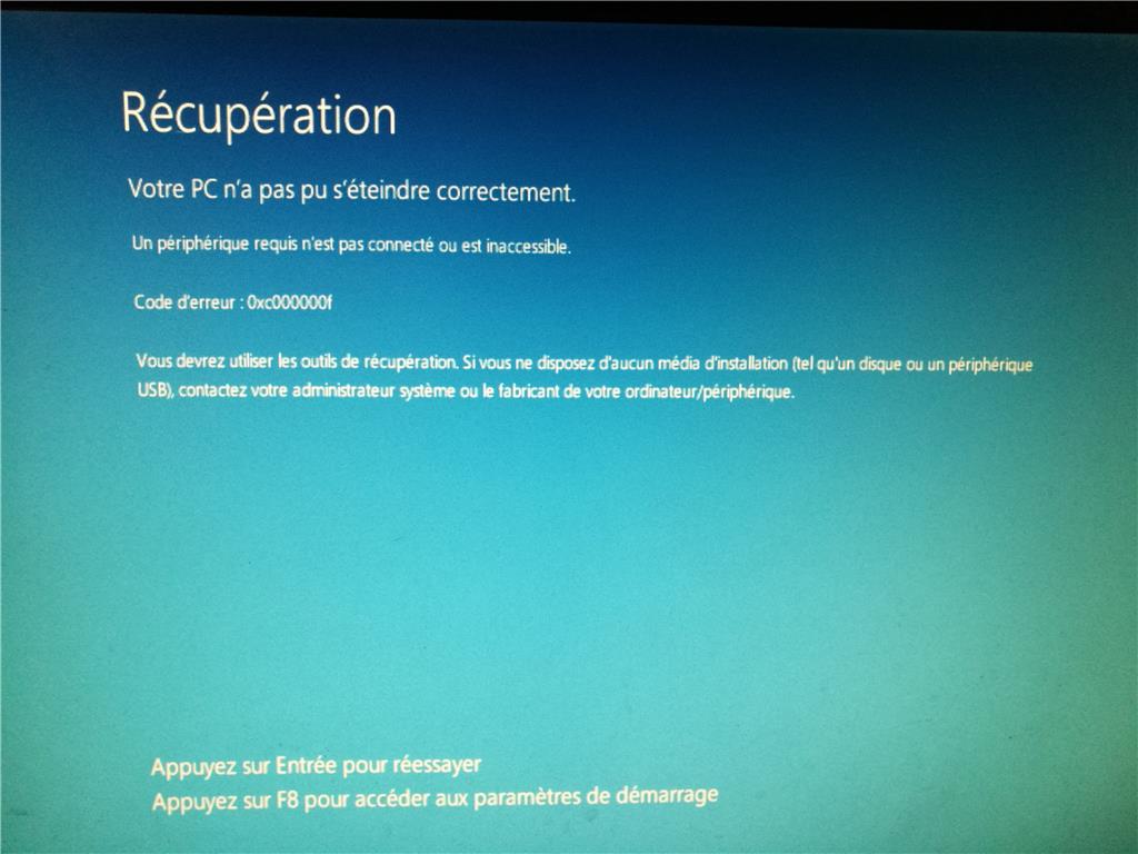

Ensuite, il se rallume, il se passe la même chose, sauf que après, j'ai :
J'ai cherché sur internet, aucune solution fonctionne.
Le mode sans echec fonctionne, et ne me fait pas de blue screen et je ne peux pas aller dans windows update en mode sans echec.
Aidez moi s'il vous plaît.
Merci.

    rapport WhoCrashed :
    System Information (local)
    Computer name: NICOLASFIXE-PC
    Windows version: Windows 10 , 10.0, build: 14393
    Windows dir: C:\WINDOWS
    Hardware: ASRock, H97 Pro4
    CPU: GenuineIntel Intel(R) Core(TM) i5-4590 CPU @ 3.30GHz Intel586, level: 6
    4 logical processors, active mask: 15
    RAM: 8521695232 bytes total
    Crash Dump Analysis
    Crash dumps are enabled on your computer.
    Crash dump directories:
    C:\WINDOWS
    C:\WINDOWS\Minidump
    On Sat 06/01/2018 10:16:31 your computer crashed or a problem was reported
    crash dump file: C:\WINDOWS\Minidump\010618-11078-01.dmp
    This was probably caused by the following module: nt_wrong_symbols.sys (nt_wrong_symbols)
    Bugcheck code: 0xEF (0xFFFFB70E6AB84480, 0x0, 0x0, 0x0)
    Error: CRITICAL_PROCESS_DIED
    Bug check description: This indicates that a critical system process died.
    There is a possibility this problem was caused by a virus or other malware.
    A third party driver was identified as the probable root cause of this system error. It is suggested you look for an update for the following driver: nt_wrong_symbols.sys .
    Google query: nt_wrong_symbols.sys CRITICAL_PROCESS_DIED

    La commande rstrui ne fonctionne pas. Il y a marqué, que c'est seulement disponible pour un système d'exploitation en ligne.
