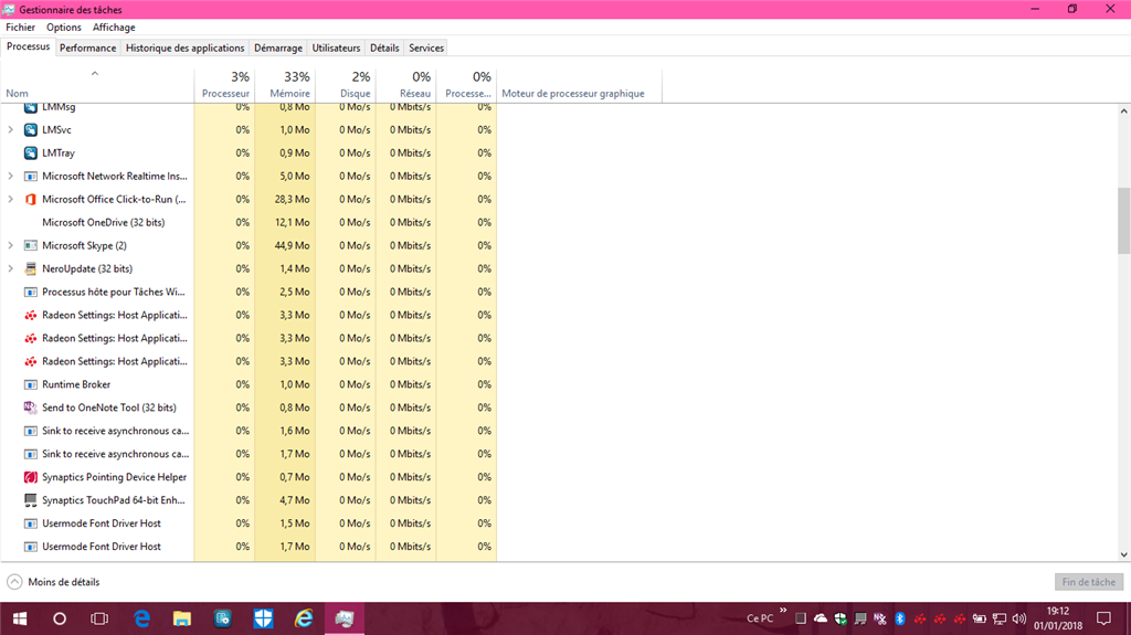

  1. Anonyme
    2018-01-06T11:48:10+00:00
    Bonjour Marin,
    Je garde les solutions que vous m'avez soumises mais la MAJ cumulative KB 4056892, installée hier (après 3 échecs), semble avoir résolu le problème.
    Merci d'avoir pris mes questions en considération.
    Très bonne journée.
    Michèle

    Bonsoir Marin,
    Je viens de constater que mon problème se répète. Je vous joins une capture d'écran.
    Vous pouvez voir que Radeon Settings est présent, déjà, à 3 reprises ainsi que l'icône dans la barre des tâches.
    Je ne suis pas experte en informatique et je n'ose tenter des manipulations sans explication.
    D'avance je vous remercie.
    Bonne année 2018
    Michèle
