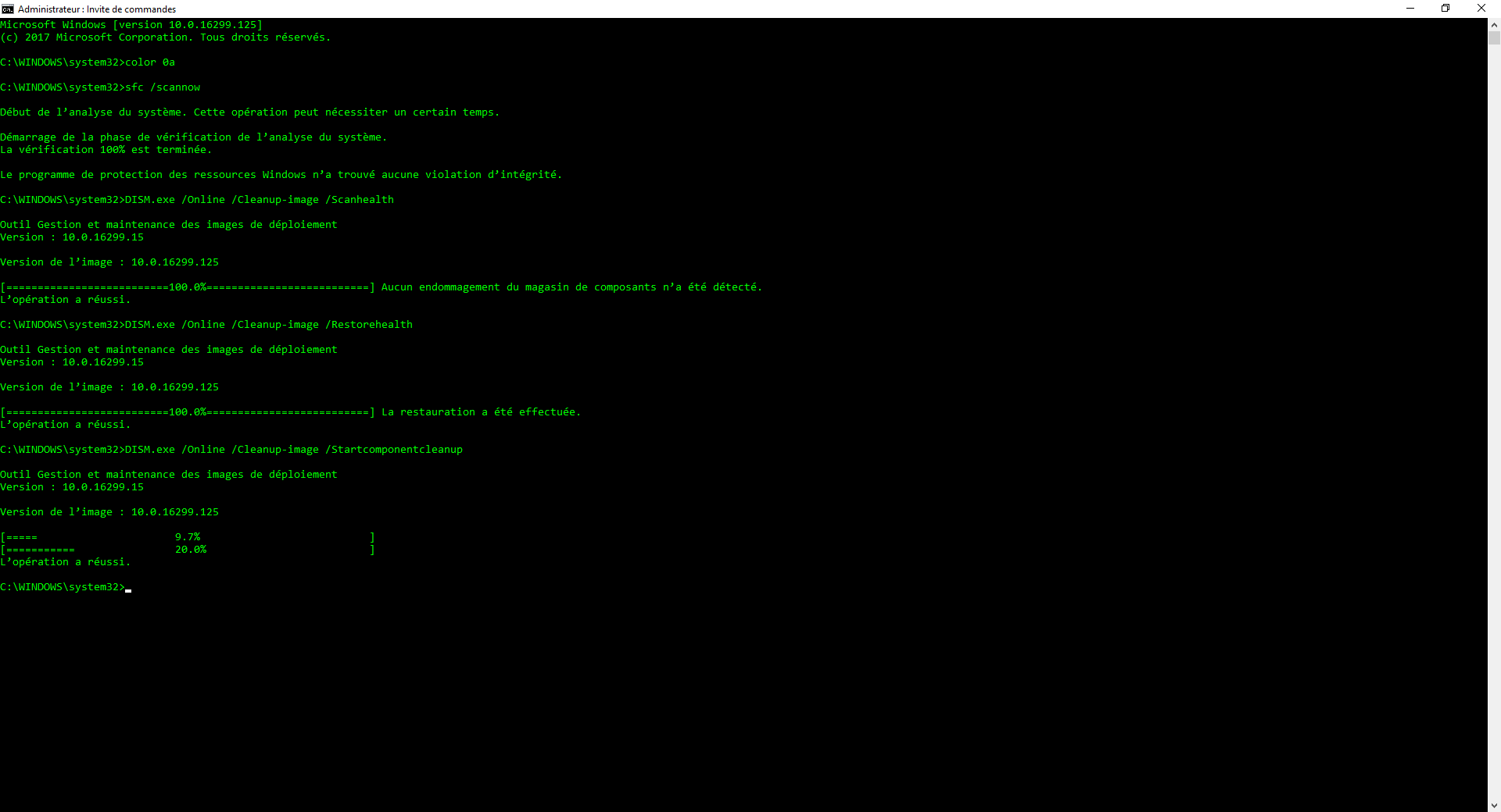

  3. Anonyme
    2018-01-24T21:18:57+00:00
    Salut,
    L'action bénéfique des inutilitaires chargés sur ton ordinateur... :-(
    (Voir ton autre message)
    Débarrasse-toi de cette vermine.
    Je pense qu'une réparation du Système va s'imposer, comme tu as fait DISM et que tu as trouvé des erreurs, passe directement à la réparation par le DVD ou par l'ISO :
    Si tu dois passer à la réparation par le DVD ou par l'ISO, il faut le télécharger sur les sites indiqués ci-dessous afin d'être sûr d'avoir un W 10 au "top" des mises à jour, sinon la réparation ne se lancera pas.
    RÉPARATION de W 10
    Pour lancer une procédure de réparation de Windows 10 :
    Commencer par des VERIFICATIONS DU SYSTEME
    1-) SFC SCANNOW
    Voir le tutoriel de ce site :
    http://forums.cnetfrance.fr/topic/199337-sfc-scannow-windows-10-et-8--verifier-les-fichiers-systeme/
    2-) COMMANDES DISM
    [Touche Windows + X] => [Invite de commandes] (administrateur)
    Taper
    DISM.exe /Online /Cleanup-image /Scanhealth => [Entrée]
    DISM.exe /Online /Cleanup-image /Restorehealth => [Entrée]
    DISM.exe /Online /Cleanup-image /Startcomponentcleanup => [Entrée]
    Attention aux espaces devant /Cleanup et devant /Scanhealth, /Restorehealth et /Startcomponent…
    L'opération s'exécute même si pendant quelques minutes on dirait que rien ne se passe. Il faut attendre jusqu’à ce qu’il devienne possible de récrire en ligne de commande (un petit ¼ d’heure) mais l’ordi n’est pas bloqué à peine ralenti, on peut continuer à faire autre chose.

  4. Anonyme
    2018-01-24T20:44:21+00:00
    Voilà voilà...
