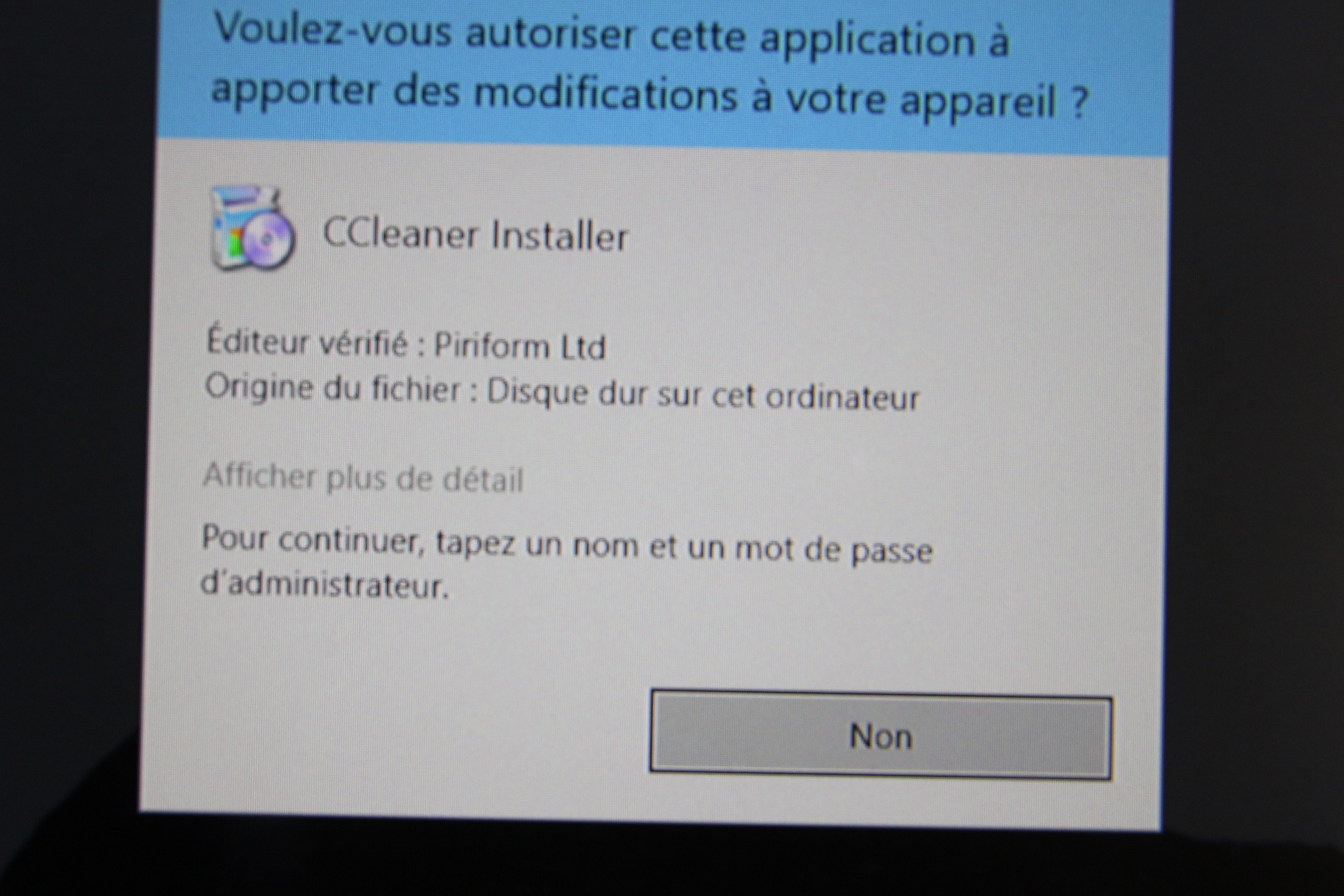

bonjour
je ne peux plus acceder a la case oui (  oui et non ) pour entrer ou supprimer quel chose
le mode sans echec ne marche plus et je voudrais réinstaller windows  10 (familial)
que doit faire?
merci

    Bonjour Claude,
    Merci pour la capture d’écran.
    Cette demande de mot de passe est avant l’entrée en Mode Sans Echec ou bien lorsque vous y accédez puis tentez de faire des modifications ?
    Par rapport a votre capture d’écran, pouvez-vous me dire si ce problème est juste pour l’installation de CCleaner ou pour tout autre manipulation ?
    Si cela est que CCleaner, il se peut que votre Windows Defender le bloque.
    Vous avez aussi le message « Pour continuer, tapez un nom et mot de passe d’admin ».
    Etes-vous bien sous un compte d’administrateur ? Avez-vous pu déjà faire des modifications importantes sur votre PC dans le passé ?

    en voulant mettre mes pilotes a jour avec DRIVER DOC SETUP
    le mode sans échec fonctionne mais il ne demande mon mot de passe ....et il n ai pas reconnu
    le logiciel pour capture d ecran ne marche pas ......alors j ai fait une photo   merci

    Bonjour Claude,
    Depuis quand avez-vous ce problème ? Avez-vous fait des changements récemment sur votre ordinateur (mises à jour, installations, téléchargements, ...) ?
    Avant de réinstaller Windows, avez-vous bien vérifié que votre compte est un compte admin ?
    Que voulez-vous dire par "je ne peux plus accéder à la case oui" ? Pourriez-vous nous fournir une copie d'écran à l'aide de cet outil ?
    Pourriez-vous nous en dire un peu plus sur votre problème avec le mode sans échec ? Pourquoi ne marche-t-il plus ?
