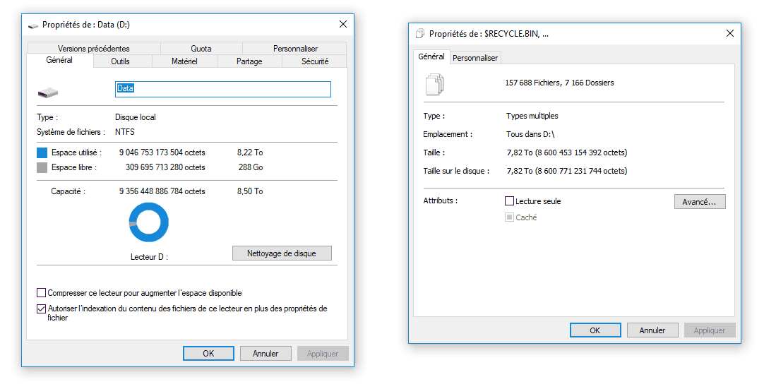

    Pour résumer voilà mon problème en image, à gauche les propriétés de la partition, à droite, les propriétés du contenu de la partition :
    En temps normal, j'aurais tout transférer sur d'autres disques puis formaté celui-ci avant de le re-remplir mais vu le volume, je n'en ai pas les moyens.
    Je ne dois quand même pas être le seul à voir ce problème si ?

    • Le chkdsk n'a pas trouvé de problème et me trouve 288Go de libres (il y a bien 415Go utilisés qui sont invisibles donc !)
    • La mft, je ne pense pas : cluster de 4096 octets et 160 000 fichiers (donc environ 320Mo perdus en tout, on est loin du compte)
    • Oui, c'est vrai j'aurais pu le présenter dans l'autre sens mais bon ça revient au même : 8,23To utilisés vs 7,82To utilisés, il me manque toujours 0,41To :/
    D'autres pistes ?
    Je précise aussi que j'ai "réussi" à accéder au dossier "System volume information" qui ne contient que quelques Ko (sauf s'il y a une subtilité qui m'échappe).
