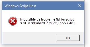

Bonjour,
SVP, comment supprimer plusieurs fenêtres de Windows Script Host qui s'ouvrent tout seul ? avec le message suivant " Impossible de trouver le le fichier script...
je suis sur Windows 10

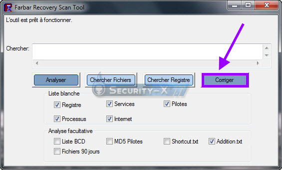

    FRST - Correctif :
    • Ferme toutes les applications, y compris ton navigateur
    • Exécute FRST64.exe par clic-droit -> Exécuter en tant qu'administrateur
    • Copie la totalité du contenu, de Start:: à End:: (clic-droit -> Sélectionner -> Copier) de ce correctif hébergé ici -> http://textup.fr/287621nL (le correctif est copié dans le Presse-Papier)
    • Sur le menu principal de FRST, clique une seule fois sur Corriger et patiente le temps de la correction
    • Accepte le redémarrage du système si demandé
    • L'outil va créer un rapport de correction Fixlog.txt. Poste ce rapport dans ta réponse.
