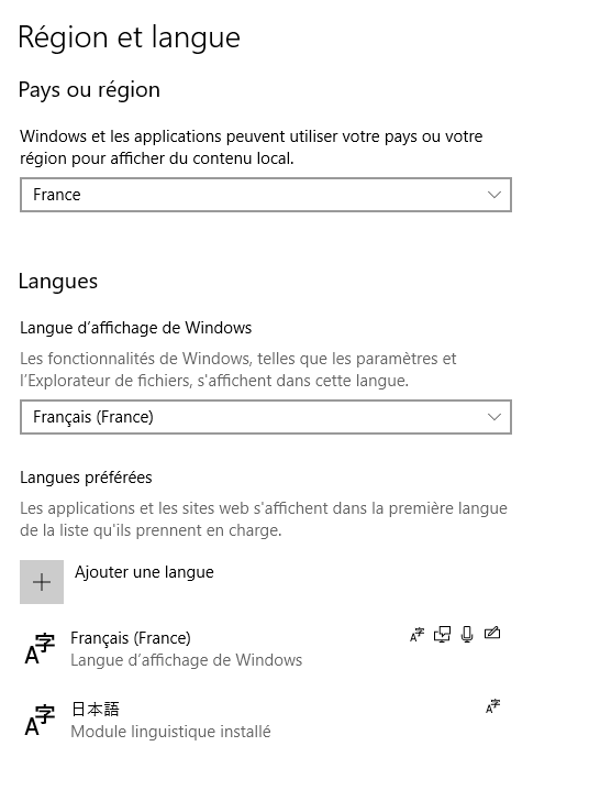

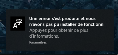

Bonjour,
J'aimerais utiliser le clavier japonais mais le problème étant que celui ci ne fonctionne pas pour cause que les fonctionnalités facultatives ne s'installent pas. Le code d'erreur est : 0x800F0950. J'ai déjà essayer de réinstaller Microsoft net Framework mais cela reste inchangé.
Avez vous une solution me permettant de résoudre ce problème ?
Cordialement, Stéphane.

  4. Anonyme
    2018-09-28T12:32:05+00:00
    Bonjour Gaelle,
    Merci de la réponse rapide, j'ai effectuer les manipulations que vous m'avez conseiller mais sans succès hélas.
    J'aimerais simplement rajouter une seconde langue à mon clavier et que celle ci soit fonctionnelle.
    Sauf que celui ci (le clavier en japonais) ne fonctionne pas. Une erreur se produit dès que je souhaite l'activer.
    Et voici l'historique des erreurs :
    Voilà, en espérant que ces informations vont être utile.
