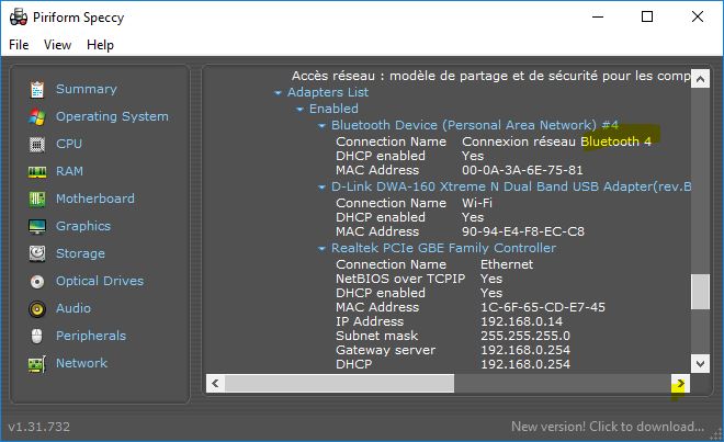

    Transmets
    • la capture de Speccy (Network > Bluetooth)
    sa version doit être supérieure ou égale à 4
    • le modèle précis du PC

    Bonjour Aski, merci pour ta réponse!! j'ai téléchargé le logiciel Speccy et j'ai mis en copie les indications sur le bleutooth qu'il m'affiche. Cela te parle? Que dois je faire avec ses infos et comment je fais à savoir si mon casque est compatible?
    Merci d'avance Pascal

    Bonjour,
    Vérifie, avec Speccy par exemple, que la version de la puce Bluetooth est compatible.
