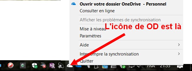

    J'ai donc fait le test que tu m'as demandé et je n'ai aucun souci que ce soit sur le Perso ou le Entreprise le fichier .txt s'est synchronisé instantanément et je le retrouve bien sur OD Internet
    Sur les deux icônes j'ai bien l'info bulle qui me spécifie "À jours"
    Par contre je n'ai pas de "Afficher les problèmes de synchronisation" je pense qu'OD a été mis à jour entre temps, car le clic droit sur l'icône renvoi au menu OD

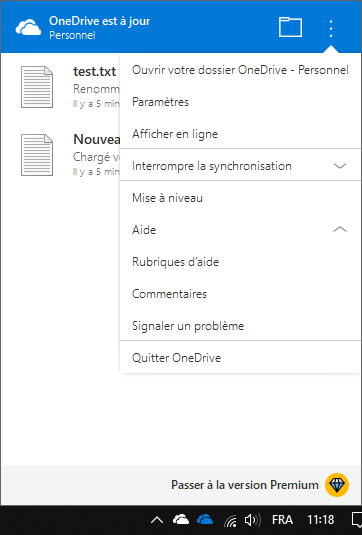

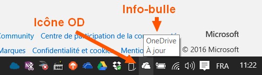

    Il semblerait que ton problème soit lié à One Drive, mais… :-) Pour s'en assurer je te prie d'effectuer le test de la Synchro avec le processus OD perso et le processus OD Entreprise (ou Business)
    TEST DE LA SYNCHRONISATION (OD Perso)
    Tu enregistres un petit fichier (un TXT avec un mot ou deux) dans le dossier C:\Utilisateurs\Ton nom\One Drive, au bout de peu de temps, il doit se retrouver copié dans le OD/Internet : https://onedrive.live.com/
    En passant le pointeur de la souris sur l'icône One Drive dans la zone de notification que dit l'info-bulle qui apparaît ?
    En cliquant droit sur cette icône => [Afficher les problèmes de synchronisation] que vois-tu ?
    TEST DE LA SYNCHRONISATION (OD Entreprise)
    Tu enregistres un petit fichier (un TXT avec un mot ou deux) dans le dossier C:\Utilisateurs\Ton nom\One Drive Entreprise, au bout de peu de temps, il doit se retrouver copié dans le OD E/Internet : https://portal.office.com/ => bouton [One Drive]
    (Les saisies d'écran sont identiques).
