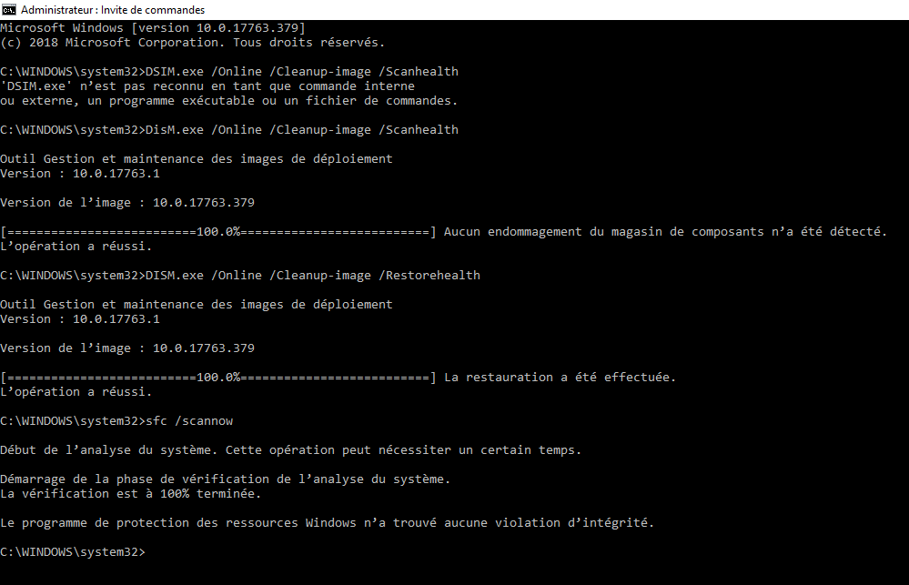

J'ai essayé aussi de vérifier les fichier système avec les commande ci dessous mais sans rsultat

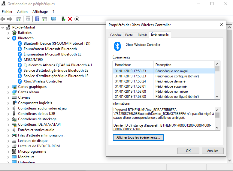

le seul problème que j'ai pu trouver est un code d'erreur dans les événement du pilote de la manette (photo ci dessous)
la manette ainsi que Windows sont a jours (version Windows:1809 version système d’exploitation:17763.379
L'appareil BTHENUM\Dev_5CBA375B9FFA\7&12f66796&0&BluetoothDevice_5CBA375B9FFA n’a pas été migré à cause d'une correspondance partielle ou ambiguë.

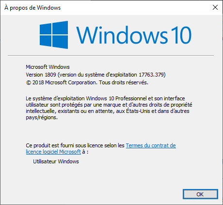

    J'ai désinstallé eset  en suivant leur programme de désinstallation completet toujours sans résultat Mon PC est un MSI GT72VR 7RD Dominator, J'ai essayé réinstaller les pilote Bluetooth disponible sur leur site internet Mais sans sucées.
    voici la fenêtre de la commande winver

    Quels sont la marque et le modèle exact du pc ?
    >j'utilise eset internet security comme antivirus, mais je ne pense pas que cela vienne de sa car la manette se connecter alors que l'antivirus était déjà actif.
    Si, Eset peut perturber le fonctionnement des pilotes.
    Désinstalle le avec l'utilitaire de l'éditeur.
    Quelle est la version exacte de W10 (commande winver) ?
