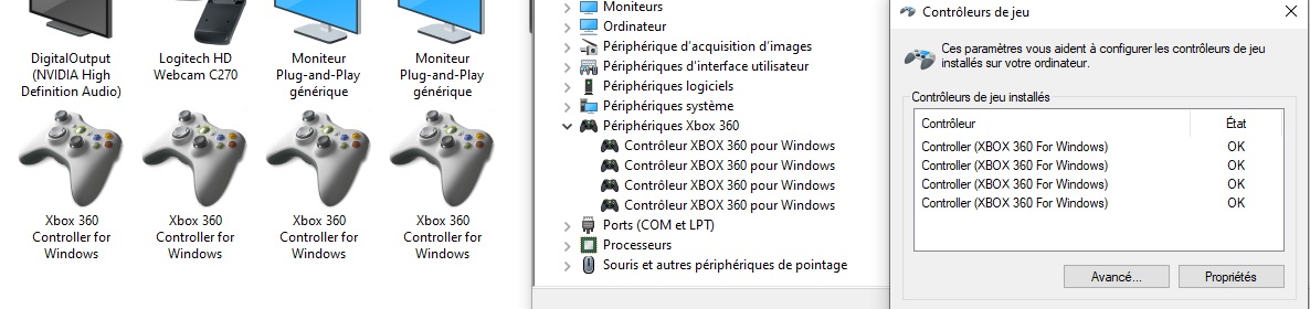

got this issue since I upgraded to W10 a few weeks ago.
For gaming sessions with friends, I send video signal from my PC located in my bedroom to the TV located in my living room.
A 10m Active Lindy usb2 cable runs through the wall and underneath the TV. Into which I then plug a self powered usb hub to be able to use my 4 controllers.
It has worked very well under W7 for years. But since I updated to W10 all the controllers I plug in the hub have the blinking guide button. That "usually indicates that your controller isn't paired". I'm now left unable to launch anything from my frontend and pleased to go for an hour of trial & error debug session... With all my friends now gone I can unplug the hub and play solo, which is just great...
What are the changes in the OS that may being responsible for this to not work anymore ?
What are my options to get back my 4 controllers working in my living room ?
Ps : 4 dedicated cables / moving any hardware are out of question.
Bonjour,
j'ai ce problème depuis que je suis passé à W10 il y a de ça quelques semaines.
Pour des sessions de jeux avec des potes, j'envoie le signal vidéo depuis le pc de ma chambre sur la TV du salon. Un câble usb2 actif Lindy de 10m passe a travers le mur jusque sous la télé. Un hub auto-alimenté vient ensuite s'y brancher pour mes 4 manettes.
Cette config à très bien fonctionné pendant des années sous W7. Depuis l'installation de W10, le bouton "guide" clignote sur toutes les manettes que je branche sur le hub. Ce qui "signifie généralement que la manette n'est pas synchronisée". Je ne peux rien lancer depuis mon frontend et suis enthousiasmé à l'idée de passer la prochaine heure à tenter de débugguer... Mais maintenant que mes potes sont partis, je peux débrancher le hub et jouer solo... <thumbsup>
Quels sont les changements de l'OS qui pourraient être responsable de ce problème ?
Quelles sont les options dont dont je dispose pour refaire fonctionner les 4 manettes dans mon salon ?
Ps : 4 câbles dédiés / bouger du matériel est hors de question.
