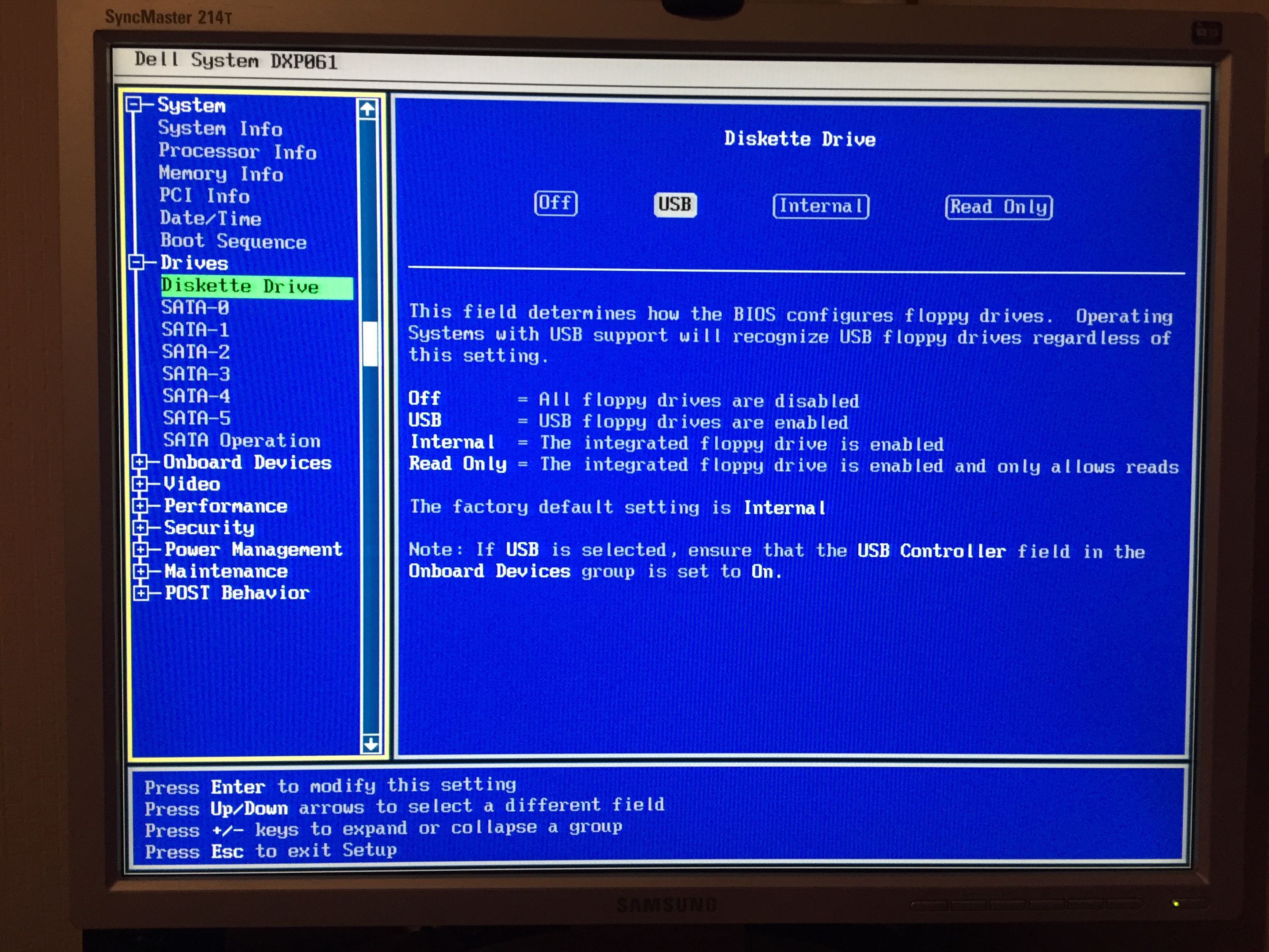

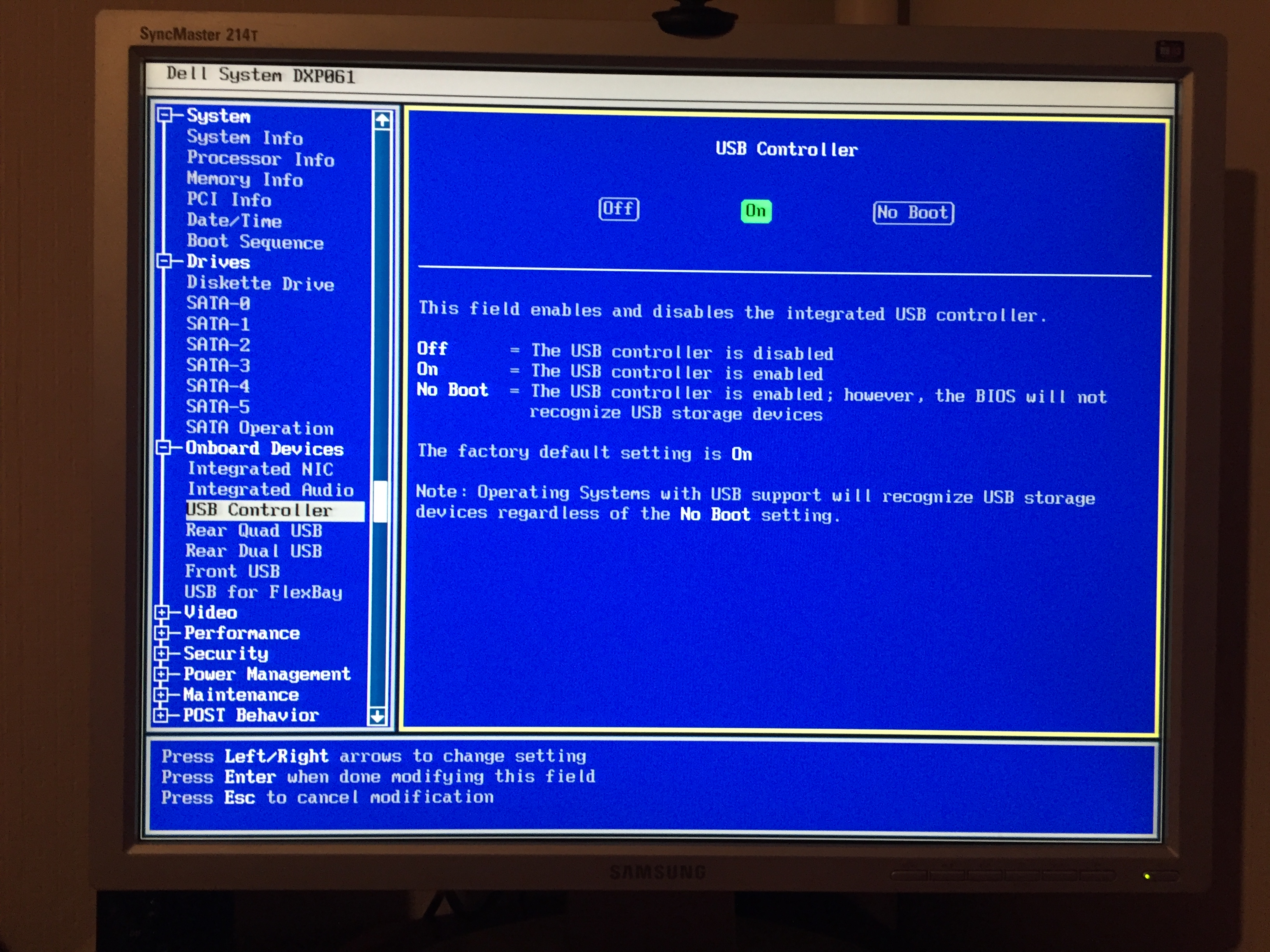

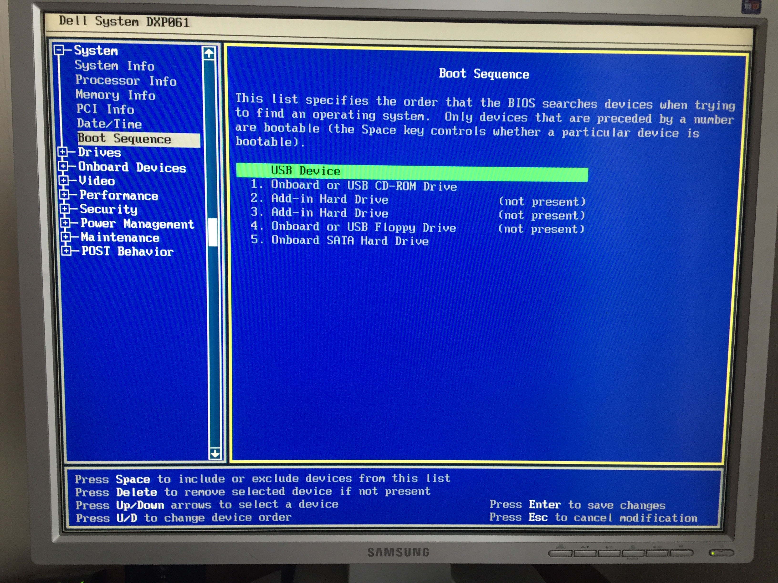

Bonjour,
Je suis en Windows 10 32bits et je voudrais passer en 64 bits. Mon PC est un Dell Dimension 9200, je me suis procuré une clé USB Sandisk et je n'arrive pas à booter sur la clé, mon PC démarre, j'ai le sigle windows puis l'écran devient tout bleu et plus rien ne se passe. Si vous avez une solution je vous joint des photos du bios.
Merci d'avance
Cordialement

    Bonjour,
    Je suis conseiller indépendant et je vais essayer de vous aider.
    Cela semble être un problème à poser plutôt sur un forum dell vu qu'ils connaissent mieux votre matériel.
    • Vous avez créé comment votre clé? MCT? Rufus(si oui, quel mode, uefi,bios?) ?
    • Votre clé est bien détécté au démarrage? même si vous la mettez en priorité, cela ne veut pas dire qu'elle est réconnue.
    Vous n'avez pas besoin de changer l'ordre de boot. Normalement il y a un menu one-time boot, (accessible avec f12 par exemple sur mon dell). Essayer d'accéder à ce menu au démarrage pour voir si votre clé fait partie de la liste des options de boot proposé.
