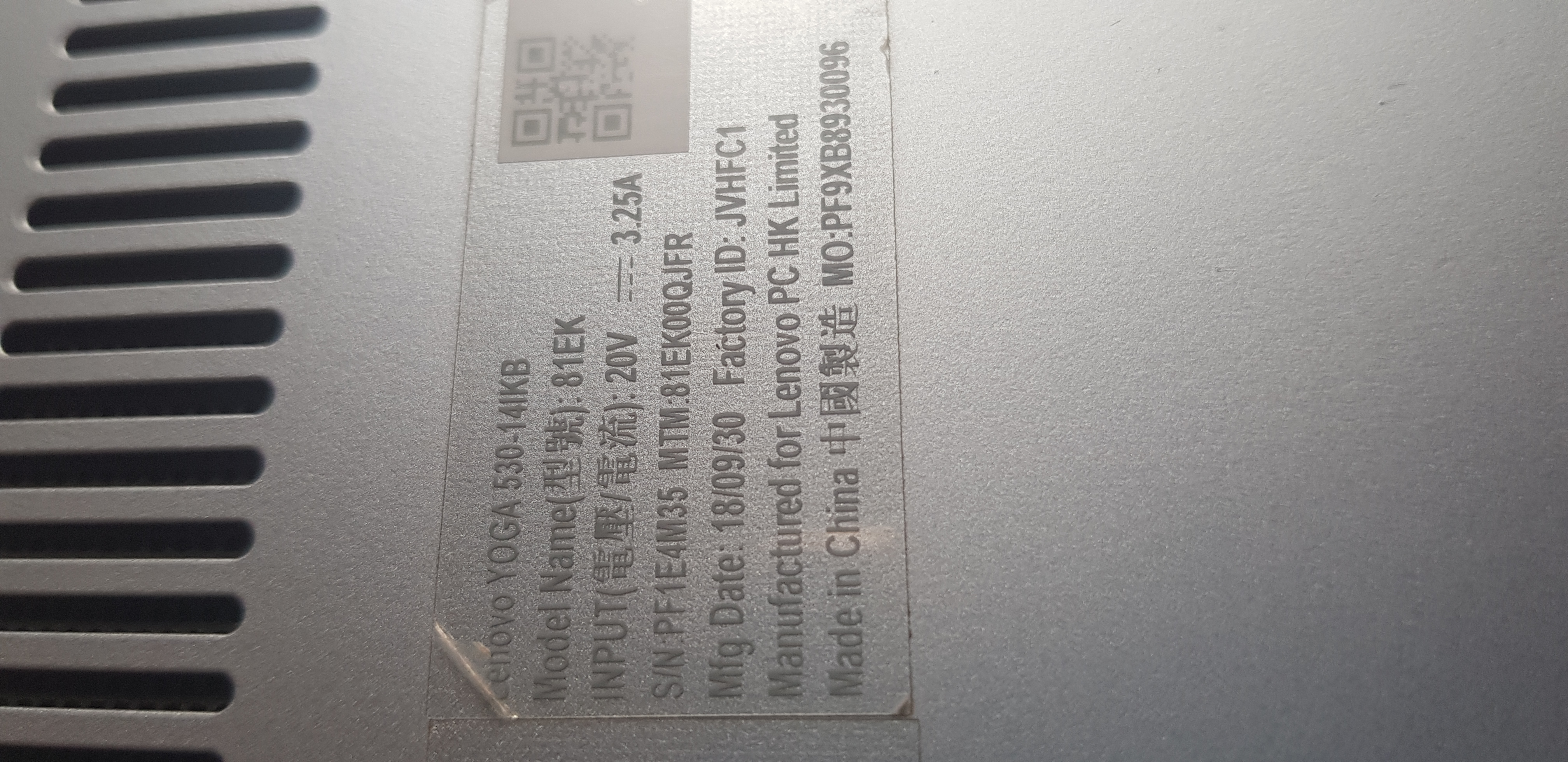

    La référence est
  5. DANIEL PELTE 24,650 Points de réputation Modérateur bénévole
    2020-09-22T19:22:47+00:00
    Bonsoir,
    Tu pourrais me donner la référence complète de ton appareil ?
    Souvent l'écran externe est une surcouche de protection et n'a même pas de branchement , tandis que la dalle réelle à une prise au dos pour une nappe avec 30 ou 40 pins selon les modèles et si elle est bien branchée donc au dos de la dalle , normalement tu peux remettre le scotch qui la maintient ou en mettre un propre ( t'as souvent du mal à le décoller donc un petit en plus)tu ne devrais pas avoir ce soucis.. Il ne faut pas grand chose pour que ça ne fonctionne pas donc s'assurer du fonctionnement avant de remonter, même si pour changer une dalle il ne faut pas vingt minutes ( sauf modèle exceptionnel, j'en ai eu une ou les vis du cadre de dalle était plus basses que les charnières, donc mettre le PC à poil pour changer un écran )c'est toujours mieux de ne le faire qu'en une fois.
