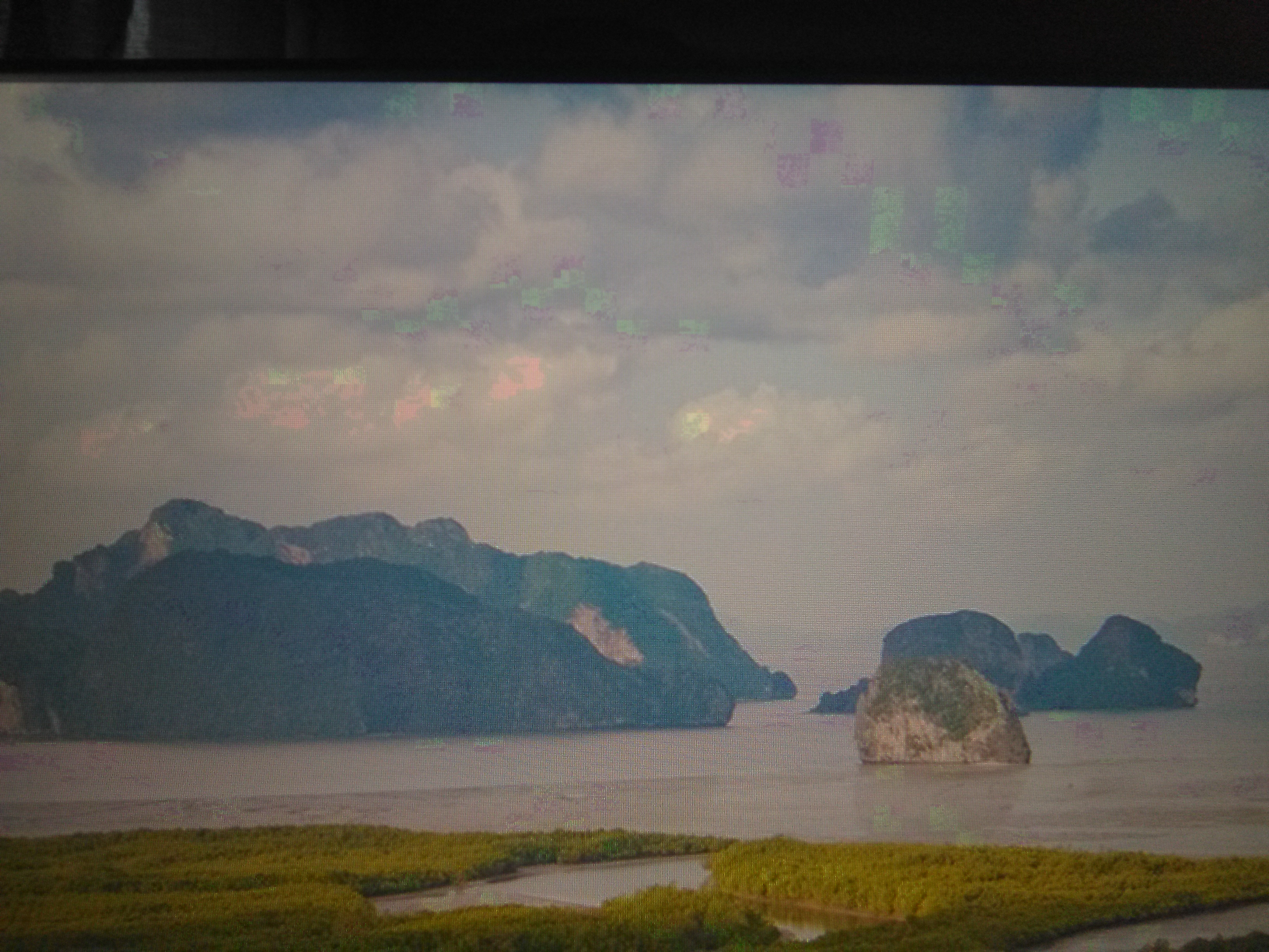

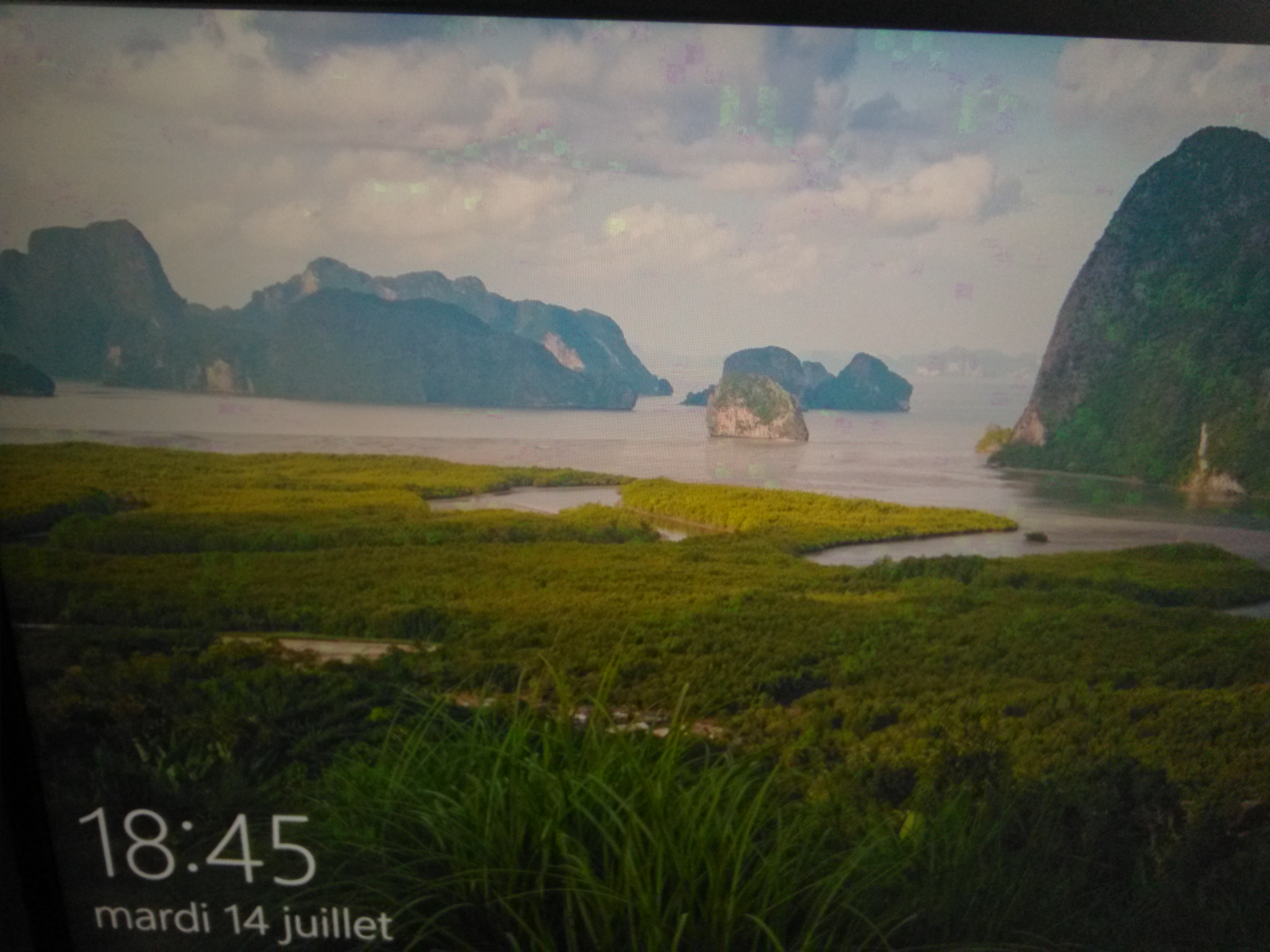

Bonjour
Je viens d'installé la mise a jour 1909 de win 10 malencontreusement, j'ai des artefact graphique au moment ou je dois rentré mon mot de passe, et qui me fige l'image, au debut je croyais un probleme de driver mais j'ai installé les dernier pilote nvidia mais rien ne change, alors je me suis dis c'est un probleme de ma carte graphique alors j'ai essayer une autre carte nvidia et idem. Alors j'ai retrouvé sur internet une version de windows 1803 et la impeccable tout fonctionne. Toute les versions apres la 1803 me font le meme bug graphique. Bizarement quand je dois obligatoirement appuyé sur reset du pc le second redemarrage plus de bug graphique, ils ne viennent qu'au premier demarrage quand le pc est eteint. J'ai essayé aussi les reinstallation des driver en passant en mode sans echec et en utilisant ddu mais rien ne fonctionne.
Config: proco: e3820 overclocké, testé sans overclock ca fonctionne pas non plus
Mob: asus x79
Ram: ddr3 2133mhz g.skill
Cg: nvidia gtx970
Merci d'avance si vous avez une astuce
Voila une photo

    2020-07-15T06:12:01+00:00
    Pendant se temps le probleme n'est pas reapparut avec la version 2004, je l'ai demarrer 4 fois et la j'ai toujours pas d'artefact. J'espere que le probleme ne reviendra plus. Merci quand meme pour vos reponses

  4. Anonyme
    2020-07-14T21:20:05+00:00
    Merci quand meme, mais bon ca ne m'arrange pas, la je suis passé a la version 2004 et ca fonctionne pour le moment, on vera bien.
