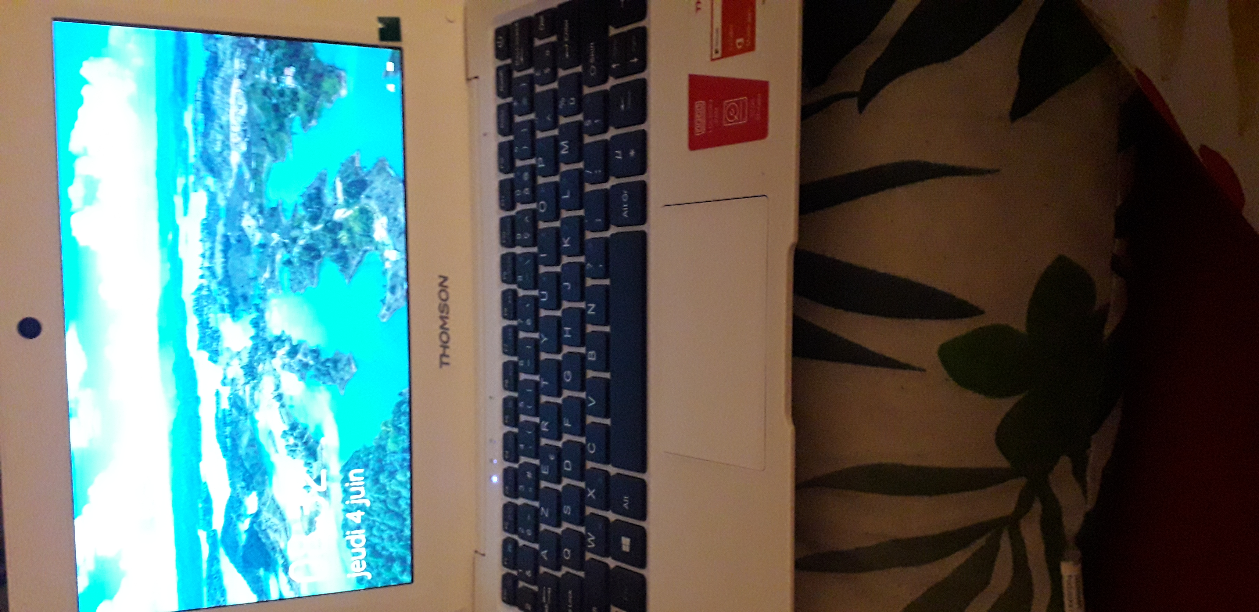

Mon fond d d'ecran s affiche mais le clavier bloqué plus acces a aucune fonction même ci je rallume plusieurs fois et que l.ecran bleu s affiche je peux pas.choisir.de fonction puisque clavier bloqué.
J ai.essayer de.mettre une souris usb et même un clavier sans-fil c est bloqué Windows s ovre pas.non.plus directement ma page fond écran.
Comment faire puisque les.rouche et souris bloqué  donc je peux pas choisir la réparation.
Aidez moi la.seule touche c est power qui fonctionne. 😱😭

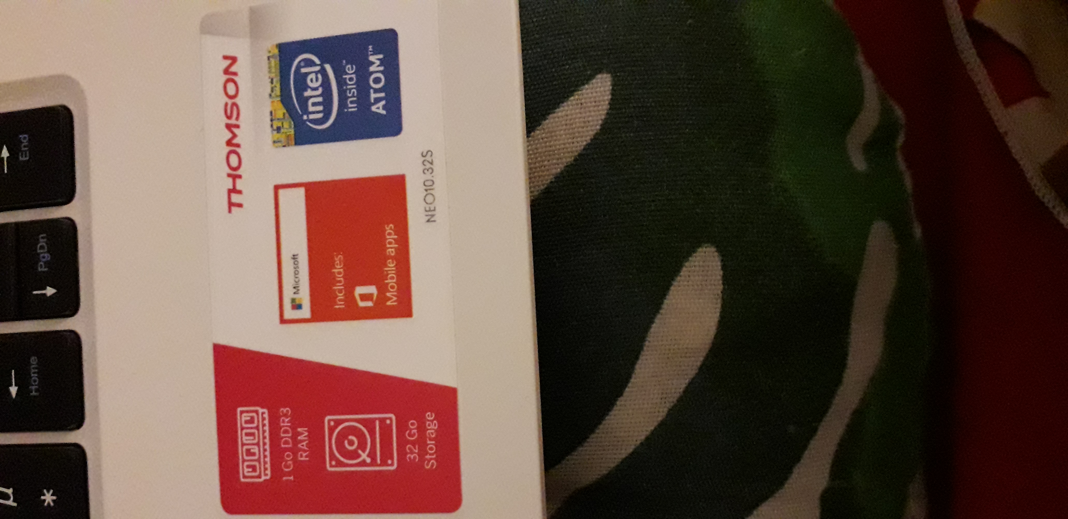

    tu dis que ton ordinateur est une tablette et aussi un notebook , peux tu prendre une photo ou dire le modèle exact .
    Si c'est une tablette , l'écran est peut-être tactile et tu peux interagir avec un stylet ou le doigt sur l'écran comme avec une souris , l'as tu essayé aussi ?
