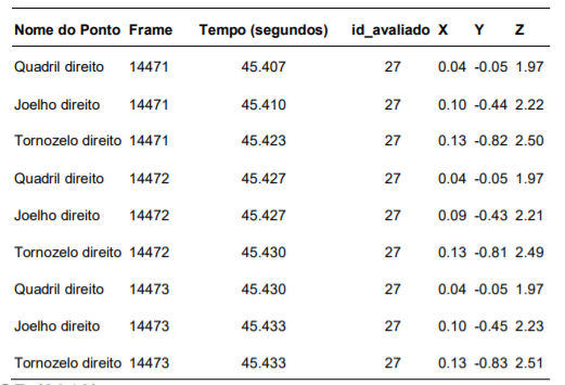

    Desculpe não ter entendido sua pergunta no começo. Eu já li alguns artigos da faculdade sobre este tema e eu vi um software chamado Sensonet. É um sistema de avaliação
    do movimento humano que estará no campo da saúde e do esporte, e que pode fornecer dados de posição anatômica em tempo real em três dimensões.
    Funciona como a
    imagem mostra. o primeiro elemento é o quadril direito, depois o joelho direito, e assim por diante.
    este é o artigo http://repositorio.roca.utfpr.edu.br/jspui/bits... , o único problema é que eles estão em português, mas se você baixá-los e usar a palavra tradutor, acredito que você pode ler facilmente além de como usá-lo.
    Outro artigo é este que tem um cálculo de como obter esses eixos.
    http://campeche.inf.furb.br/tccs/2012-II/TCC201... Espero que ajude
