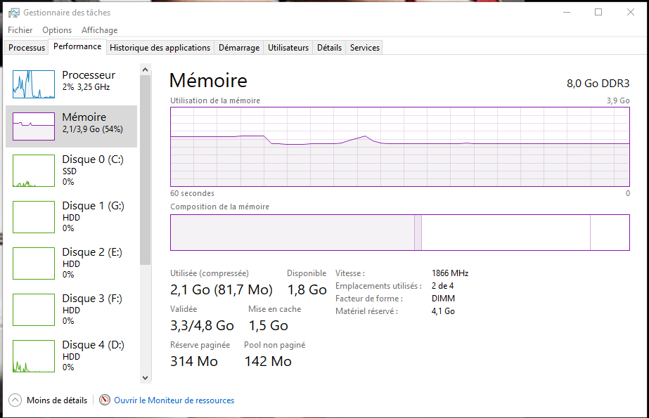

  2. Christian 2B 18,536 Points de réputation Modérateur bénévole
    2021-04-03T15:20:27+00:00
    Bonjour PatriceG2
    Transmet une copie d'écran des valeurs de mémoire à partir du Gestionnaires des tâches.
    Vérifie la bonne fixation des barrettes sur la CM.
