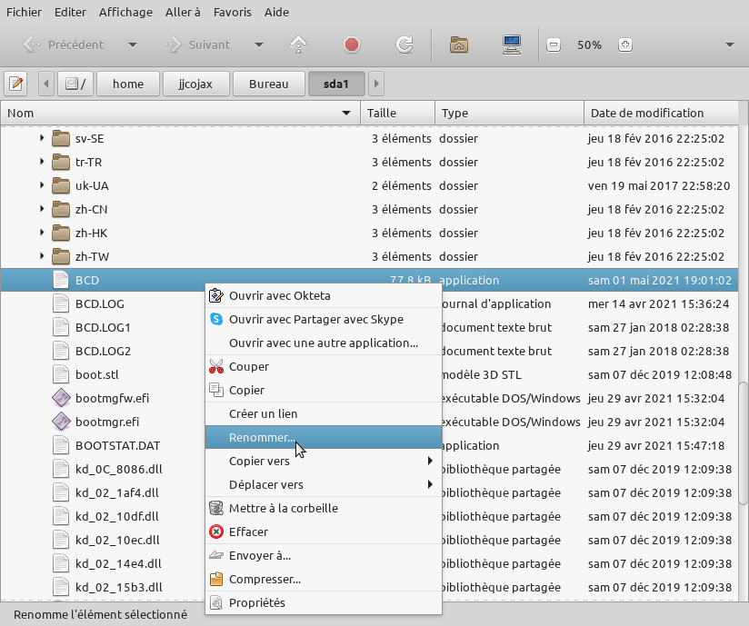

    Ce que moi je fais est simple, renommer le fichier BCD dans la partition de boot via un live USB linux. (on peut le faire avec la console  aussi, mais j'aime mieux le mode graphique et une souris)
    Puis relancer la réparation automatique
    Si la réparation automatique échoue, tu utilises la commande bootrec /rebuilbcd
    Il faut bien sûr que la partition EFI (FAT32) soit présente et avec les flag boot et Esp (si UEFI)  je remets l'image
