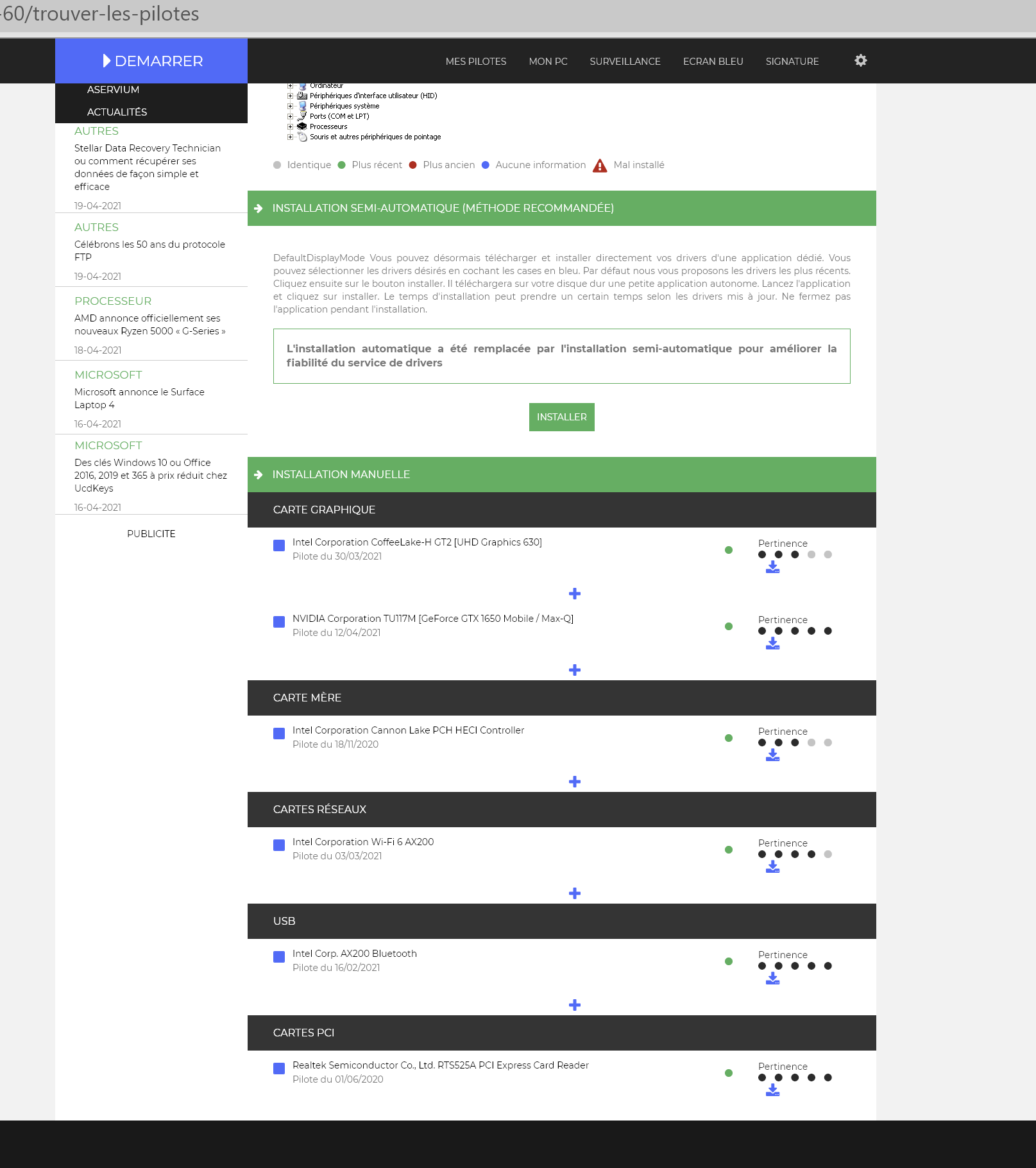

    j'ai utilise cela https://www.driverscloud.com/fr/demarrer recommander ici par un intervenant pour voir mes drivers je suppose.
    Sinon comme je vous le disais tous les drivers sont les derniers selon Dell j'utilise support assist de Dell mais ce n'est pas ce qu'il semble selon drivercloud si j'ai bien compris. je vous ai affiché le résultat je ne sais pas quoi en faire.

    Merci beaucoup pour la réponse; En fait tous les pilotes et la dernière version selon le fabricant Dell on été réinstallé car j'ai réinstallé windows. jai tenté aussi une réparation avec le logiciel Tweaking; Selon Dell tout est à jour. selon driver cloud voici :
    ( j'ai choisi l'échelle 200% pour être en résolution 1920 X 1080, c'est petit mais cela passe. j'ai toujours des problèmes de qualité en streaming avec Netflix alors qu'il m'ont assuré être en full hd et ont essayé de m'aider, ma connexion internet est plus que correct) le soucis est le suivant : la résolution affichée dans system/ affichage est maximum et quand j'applique la mise à l'échelle ici 200 selon www.websiteplanet.com/fr/webtools/screenresolution/ ma résolution est abaisse  à 1920 X 1080 et si je mets 250% ce qui est recommandé, elle est moindre. c'est comme si le pourcentage appliqué diminue le nombre de pixels pour la taille de l'écran, si je mets la résolution max en 100% j'ai plus de pixel mais tout est illisible, c'est très petit y compris Mozilla firefox ou edge. le fond d'image ne change pas seule change la barre des tâche, les icônes etc. A quoi cela sert d'avoir un écran 4K haute résolutuion si windows diminue la résolution ? pourquoi les 250%?pourquoi ne puis je pas avoir une taille de barre de tâches, de logiciel et d'icones normals en maximum de résolution?
