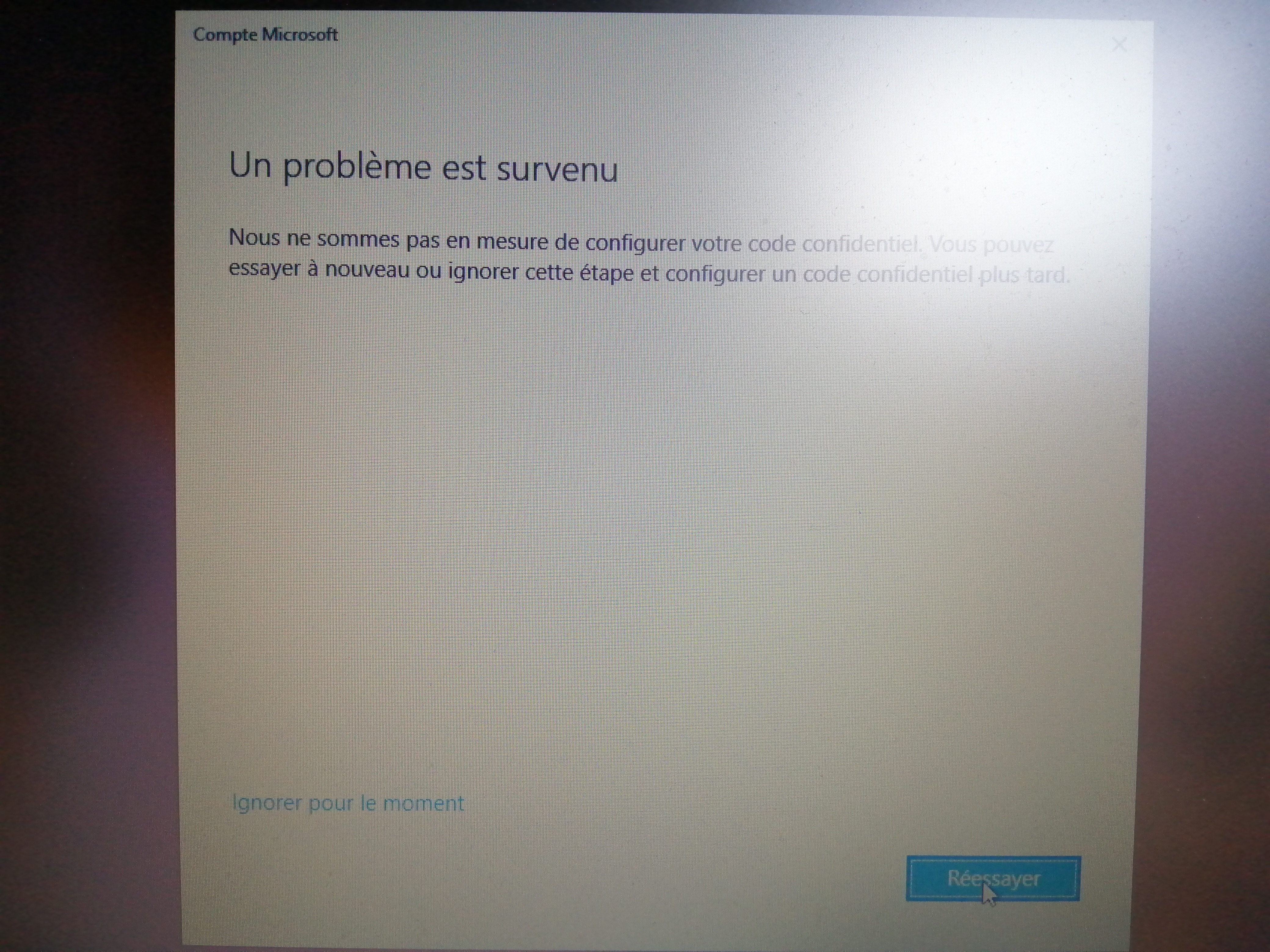

Je clique donc sur "j'ai oublié mon code confidentiel" je me connecte comme on le demande. Ensuite, Windows m'explique que si je veux changer mon code Pin je dois effectuer l'étape d'après. Je clique donc sur "Suivant" et Windows me dit à chaque fois (j'ai réessayé plusieurs fois) qu'une erreur est survenue et donc que je peux pas réinitialiser mon code PIN. Même quand je redémarre mon ordi, ça me met toujours "erreur survenue".

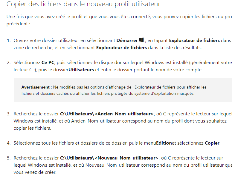

  2. Pendant que vous êtes connecté à votre compte administrateur (celui que vous avez activé via l'invite de commande), accédez à l'article ''Corriger un profil utilisateur endommagé dans Windows (microsoft.com)'' et suivez les instructions de la section ''Copier des fichiers dans le nouveau profil utilisateur''.

    Je vous joins la photo du message d'erreur (qui apparaît à chaque fois que j'essaie de réinitialiser mon code PIN)

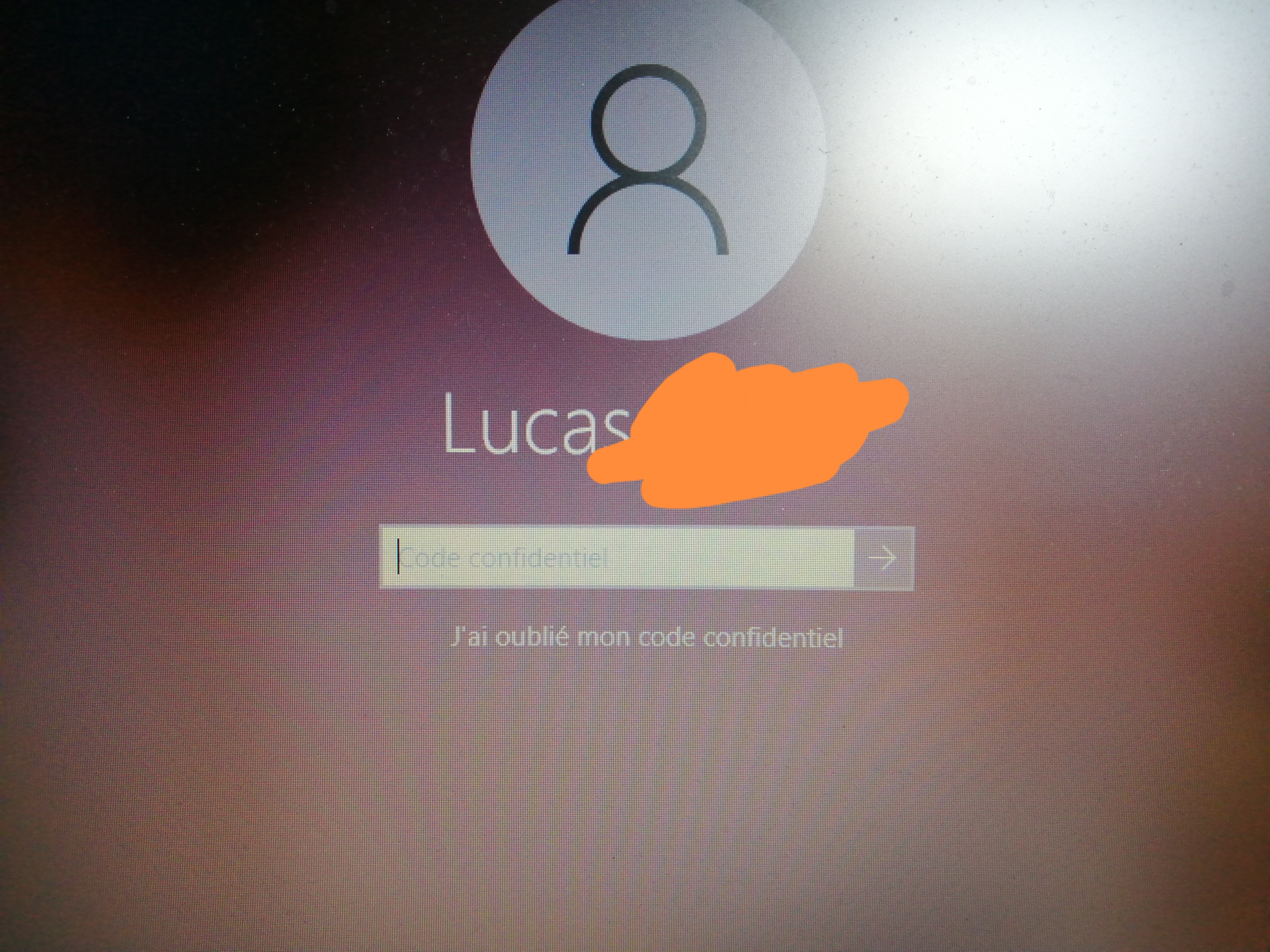

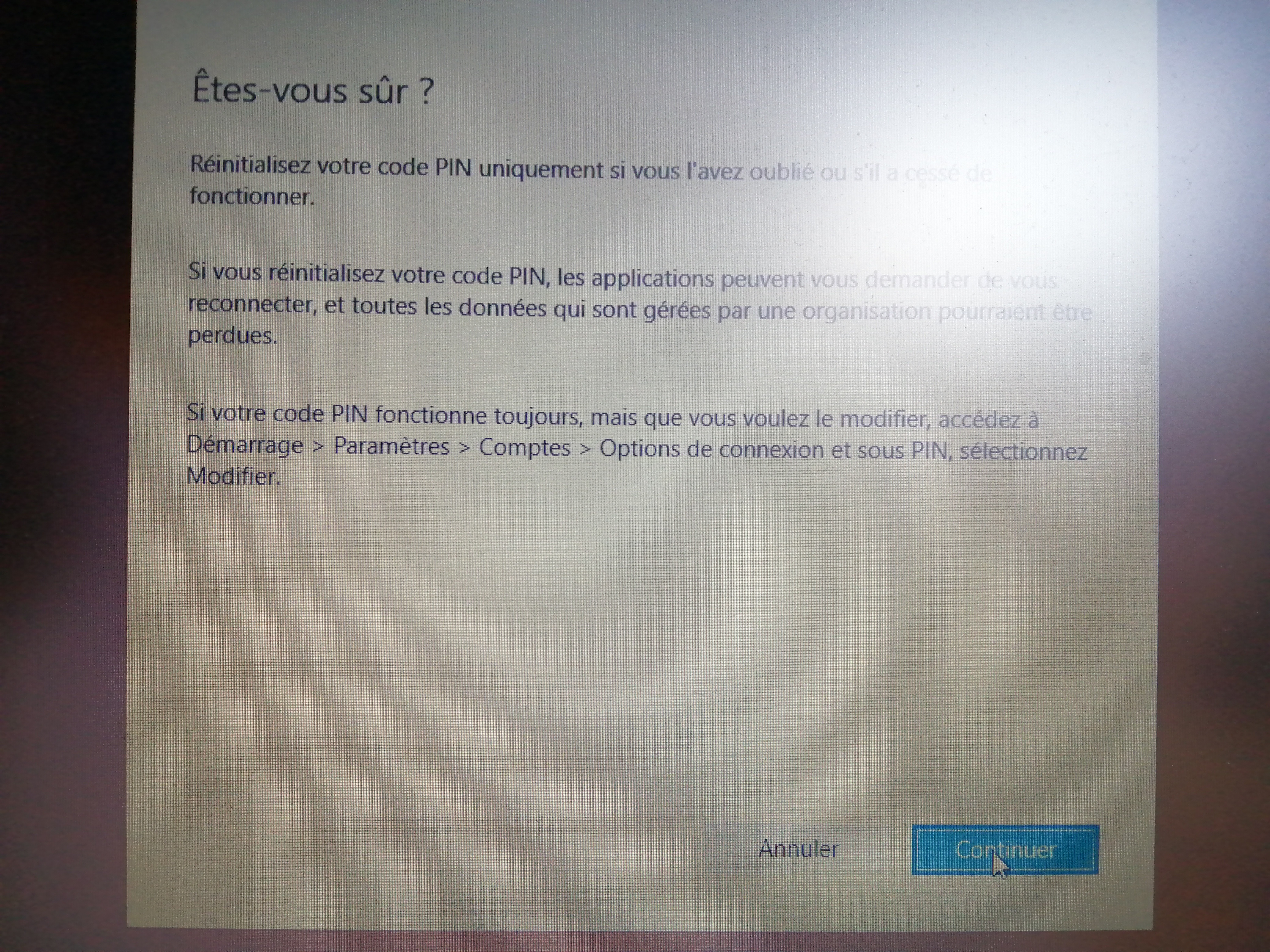

    + la photo du message ci-dessous que j'ai avant l'erreur (vous ne l'aviez pas demandé mais je vous l'envoie si jamais ça peut aider)
    PS : excusez-moi pour le reflet, il y est marqué : Réinitialisez votre .... ou s'il a cessé de fonctionner.
    Merci pour vos solutions mais soit la plupart ont déjà été faites et/ou ne fonctionnent pas. De plus, je n'ai pas "Options de connexion (ou connectez-vous )" sur ma page de déverrouillage (voir ci-dessous). Cependant, sur un autre ordi, il y apparait.

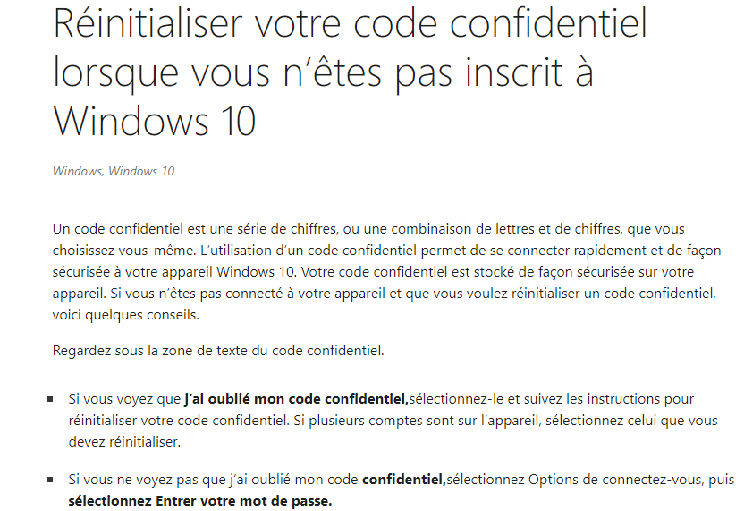

    1. Essayez de réinitialiser votre code PIN en vous reportant aux instructions de l'article ci-dessous: Réinitialiser votre code confidentiel lorsque vous n’êtes pas inscrit à Windows 10 (microsoft.com)
