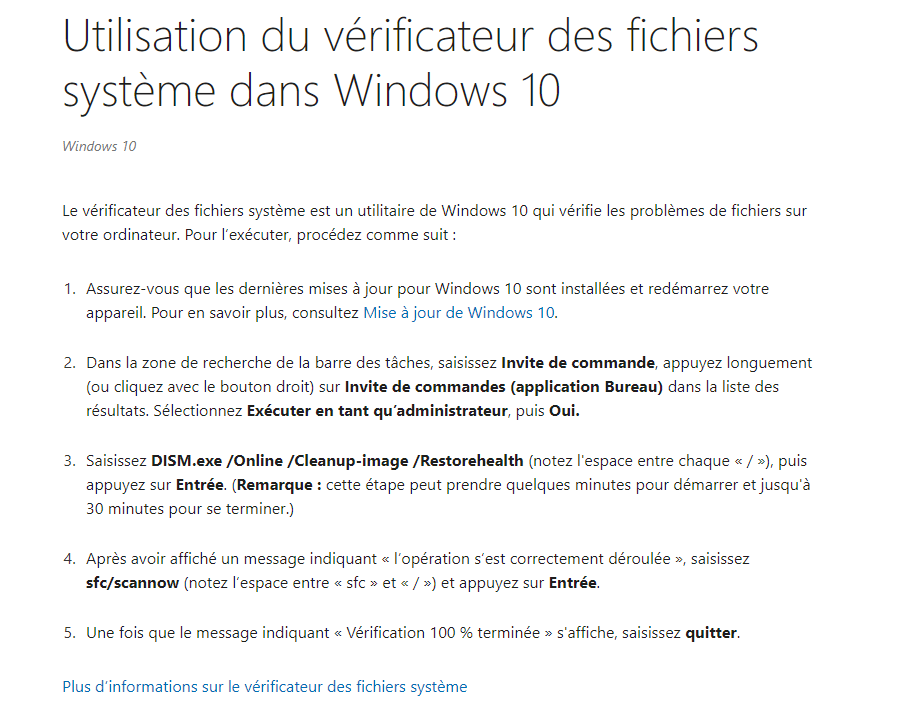

    Vérifiez l'état de votre image et fichiers système en copiant/collant les commandes suivantes dans l'Invite de commandes (admin) :
    DISM.exe /Online /Cleanup-image /ScanHealth
    (cette commande analyse l'image système pour vérifier si elle est endommagée)
    DISM.exe /Online /Cleanup-image /CheckHealth
    (cette commande vérifie que l'image système est réparable)
    DISM.exe /Online /Cleanup-image /RestoreHealth
    (cette commande répare l'image système en cas de dommage)
    sfc /scannow
    (cette commande permet d'identifier les fichiers systèmes corrompus et de les réparer automatiquement).
    Vous pouvez consulter cet article Utilisation du vérificateur des fichiers système dans Windows 10 (microsoft.com)pour plus d’informations au sujet de ces commandes.

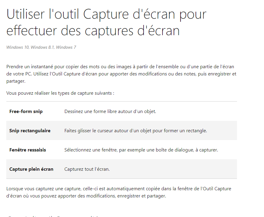

    Merci de me communiquer le résultat de ces manipulations avec capture d’écran. Utiliser l'outil Capture d'écran pour effectuer des captures d'écran (microsoft.com)
