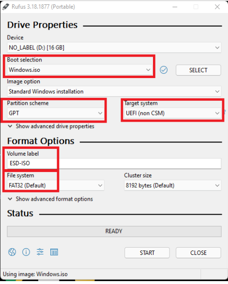

    Ce problème peut être causé par la façon dont la clé USB amorçable a été fabriquée, la création d’une clé USB amorçable formatée sur UEFI devrait résoudre ce problème.
    Étape 1 : Télécharger l’ISO Windows
    1-Téléchargez et exécutez l’outil de création de médias.
    https://go.microsoft.com/fwlink/?LinkId=691209
    2-Sur le Que voulez-vous faire? , sélectionnez Créer un support d’installation pour un autre PC, puis sélectionnez Suivant.
    3-Sélectionnez le fichier ISO. Enregistrer un fichier ISO sur votre PC
    Étape 2: Créez la clé USB amorçable à l’aide de l’application Rufus
    1-Téléchargez et exécutez l’application Rufus.
    https://github.com/pbatard/rufus/releases/downl...
    Remarque : Il s’agit d’un site Web non-Microsoft. La page semble fournir des informations précises et sûres. Méfiez-vous des annonces sur le site qui peuvent annoncer des produits fréquemment classés comme un PUP (produits potentiellement indésirables). Faites des recherches approfondies sur tout produit annoncé sur le site avant de décider de le télécharger et de l’installer.
    2-Sélectionnez votre clé USB dans la section Appareil
    3-Cliquez sur le bouton « Sélectionner » et sélectionnez l’ISO Windows
    4-Assurez-vous que tous les autres paramètres sont comme dans l’image ci-dessous
    5-Cliquez ensuite sur le bouton Démarrer
    6-Lorsque vous avez terminé, essayez à nouveau d’installer Windows.
