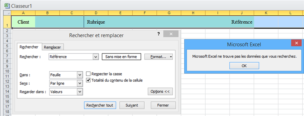

Si je demande à VBA de me trouver la colonne contenant "Référence" par le code :
Col1 = Activesheet.Rows("1:1").Find("Référence", Range("A1"), xlValues, xlWhole, , xlNext, False, False, False).Column
Il me dit que ce texte n'existe pas !
Idem, avec Désignation ou Matière.
Si je copie cette ligne plus bas, même déconvenue.
Si je copie cette ligne dans un autre classeur, cela fonctionne bien...
Autre essai, si dans mon premier classeur je fais une recherche en changeant uniquement xlWhole par xlPart, cela fonctionne mais cela ne me convient pas à cause du doublon, d'où le xlWhole.
Troisième essai, si dans mon premier classeur je fais une recherche en changeant uniquement xlValues par xlFormulas, cela fonctionne aussi... mais la valeur cherchée est bien une valeur en dur.
Merci de noter que copier le contenu de la cellule dans le code de recherche en VBA n'améliore rien.
Toutes les recherches faites manuellement donnent le même résultat que VBA.

  1. DanielCo 107.7K Points de réputation
    2015-03-22T17:55:04+00:00
    Pour une raison que j'ignore, la ligne 1 est au format comptabilité (euro valencien ???).Sooit tu changes le format à "Standard", soit tu changes "Valeurs" par "Formules" dans la fenêtre de recherche, soit tu conserves "Valeurs" et tu enlèves la sélection de la case "Totalité du contenu de la cellule".

  4. Anonyme
    2015-03-22T14:25:20+00:00
    Bonjour Norman,
    Merci pour ces lignes dont je partage à la fois l'idée et le contenu.
    Mon problème n'est pas là !
    Je voudrais comprendre pourquoi Excel et VBA nous disent que ce que nous voyons n'existe pas !
    Le message est le même avec Client ou Rubrique alors que ces textes entiers figurent bien dans les cellules !
    Un extrait du fichier est ici :http://cjoint.com/?3CwpH3GlJSL
    Merci.
