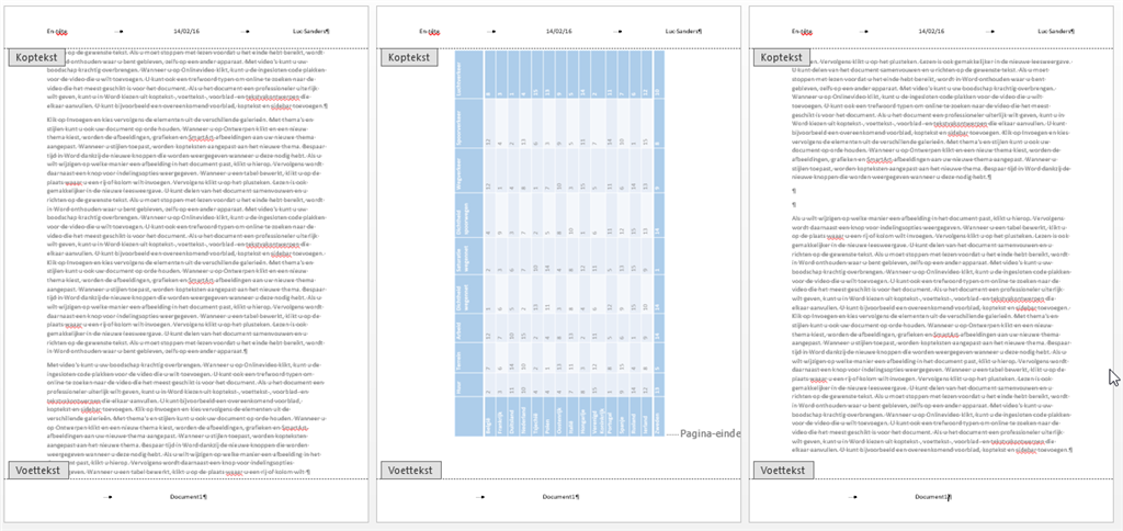

    Bonjour Gilbert,
    Si je comprends bien vous voulez mettre un tableau en paysage sur une page portrait sans utiliser une nouvelle section avec une orientation paysage?
    Dans ce cas je sélectionne le tableau, puis couper/coller dans par exemple PPT, dans PPT copier et recoller comme image dans Word. La le tableau est une image et peut être tourner.

    Gilbert,
    Lors du collage avez vous bien choisit la petite fléche sous le bouton coller, puis clique sur le dernier icone (coller comme image)? Cela marche ici, dans Word 2013, 2016 sera selon toute probabilité la même chose. Sans doute vous avez fait le choix collage spécial puis Comme object Word, se qui explique les carrés noirs.
    Donc, sélectionnez le tableau copier/couper, coller dans PowerPoint, copier dans PowerPoint, puis recoller dans Word.
    Il y a une deuxième solution, mettre le tableau dans une zone de texte.
