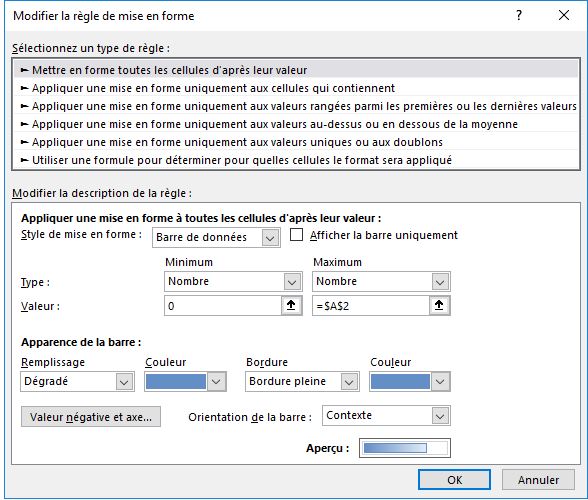

    Merci pour ta réponse, elle confirme bien ce que je craignais. A savoir, la mise en forme conditionnelle ne peut pas être utilisée avec des références relatives.
    La solution de modification "une par une" des cellules semble être la seule possible ...

    Bonjour,
    Pour A1 :
    Une fois que tu as choisi ton style de barre de données, clique sur Mise en forme conditionnelle, Gérer les règles, Clic sur la règle, clic sur Modifier :
    Règle le minimum et le maximum comme indiqué. A ma connaissance, tu ne peux utiliser que des références absolues, donc tu auras du mal à reproduire la MFC sur les autres cellules.
