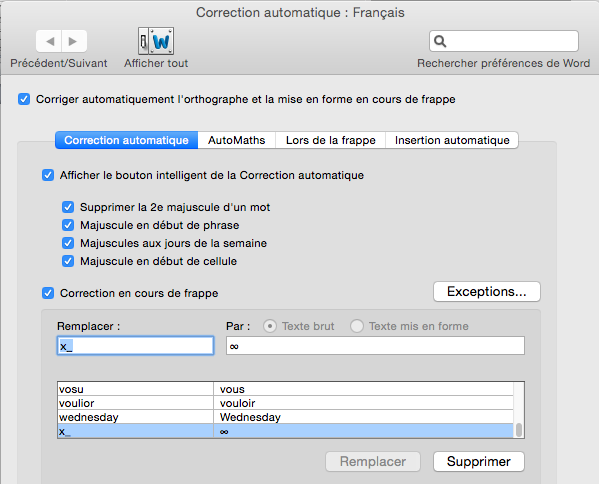

Bonjour,
Sous l'application Word du pack Microsoft Office 2011 pour Mac, j'ai créé une correction automatique personnalisée : quand je tape : x + espace =>cela donne le symbole " infini ".
Aujourd'hui, je ne le veux plus.
Comment faire pour supprimer ce raccourci automatique ? je ne le retrouve nulle part dans les options de correction automatique de Word...
J'ai désinstallé puis réinstallé le pack mais j'ai toujours cette correction automatique...

    8/ Dans votre exemple (cf votre 1ère réponse), comment avez-vous fait pour créer la correction = x_ donne infini ?
    =>Etes-vous passé par la combinaison "Option-virgule" ?
    (je suis curieuse J de découvrir des choses nouvelles !).
    Oui, bien sûr. :-)
    La touche "Option" est bien utile, elle apporte souvent des possibilités complémentaires bienvenues.

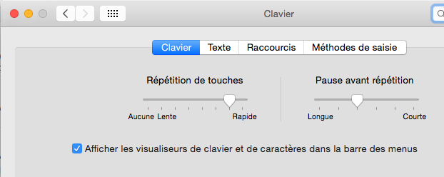

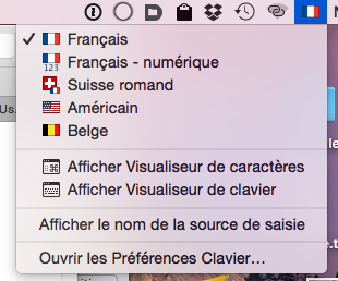

    Pour demander l'affichage du visualiseur de clavier, c'est dans le menu "Saisie" (le petit drapeau à droite de la barres des menus) qu'il faut passer :
    Si nécessaire, on peut en demander l'affichage dans le panneau de préférences système "Clavier" :
