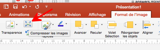

    Pour le bouton "compresser l'image" ca ne fonctionne que sur des images en pixel et non sur du vectoriel comme mes schémas.

    Si tu passes par le bureau (toujours par glisser-déposer) comme zone intermédiaire, quelle est la taille du fichier sur le bureau ? Est-ce que ça permet une importation plus adaptée à ce que tu veux obtenir ? Est-ce que, si tu demandes à "Compresser le document" (onglet "Format de l'image" du ruban), tu obtiens un meilleur résultat ?
