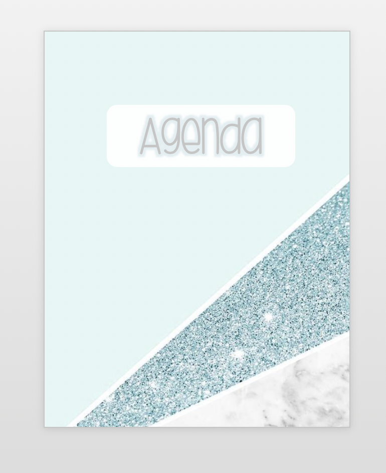

J'ai une question au sujet de l'impression de document. Je suis présentement en train de me préparer un agenda personnel. Je mets toujours une image pour remplir ma feuille. Je voudrais que ma feuille soit remplie. L'image dans le bas de mon message vous montre comment je fais mon document et se que je voudrais qui imprime. Par contre, lors de l'impression, le tour de la page est blanc. Un peu comme si j'avais des marges ou des bordures. Mais, même sans marges et bordures, mes feuilles imprime de la même manière. Au lieux de remplir toute la feuille, le contour est blanc. Mon but est qu'on ne voit pas la page blanche, seulement se que j'ai mis à l'écran. Je ne sais pas si je suis clair, mais j'essaie de l'être le plus possible. C'est un peu dur à expliquer, mais j'ai essayé tout se que je connaissais. Même si je joue avec les marges, les bordures ou la couleur de la page (dans création), je n'arrive pas à trouver. Est-ce que quelqu'un sait comment je pourrais faire?
Voici l'image que j'ai sur le document dans word. Mais une fois imprimé, le tour de la page est blanc.

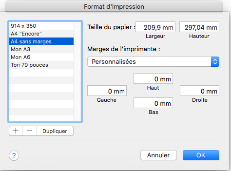

    Eh oui, comme l'écrit Geo le Tourangeau ci-dessus, la première question à se poser, c'est la capacité de l'imprimante à imprimer sans marges. Les modèles qui le permettent ne sont pas si courants. Quelle est l'imprimante sur laquelle tu fais tes essais ? Tant qu'on y est précise aussi la version de Word concernée, son niveau de mise à jour et la version de macOS qui fait tourner tout ça.
    Une solution de contournement consiste à créer un PDF sans marge, que tu peux ensuite utiliser pour faire imprimer ton document par un imprimeur ou une connaissance équipée du matériel nécessaire. Pour cela, il te faut passer par le menu "Fichier" > "Mise en page..." et sélectionner la ligne "Gérer les tailles personnalisées..." par le menu déroulant "Taille du papier". Ainsi, tu peux te créer un format A4 sans marges à utiliser lorsque tu crées ton PDF :
