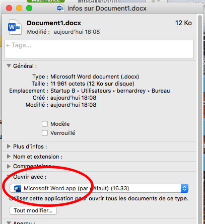

    Plutôt que de te lancer (inutilement) dans des opérations longues, on va essayer de commencer par le commencement : si tu fais un clic droit sur un document .docx et que tu demandes à "Lire le informations" est-ce que c'est bien Word qui est désigné comme application dans la section "Ouvrir avec" (j'ai tendance à penser que ce n'est pas le cas, d'après ta description) ?
    Si ce n'est pas Word qui est désigné, il te faut passer par le menu déroulant et sélectionner Word puis cliquer sur le bouton "Tout modifier..." juste en dessous.
