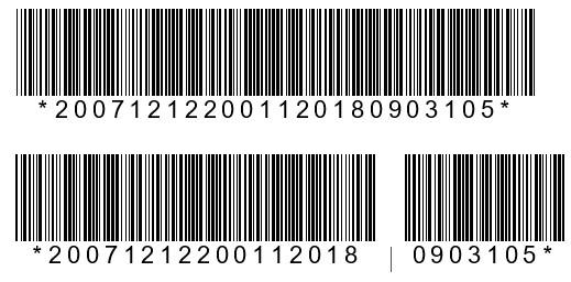

Il faudrait déjà vérifier auprès de votre service informatique le type de code-barre lisible par la douchette qu'il ont prévu, sachant que certains ne pourront pas traiter votre nombre en raison de sa longueur.
Reste aussi la manière dont vous voulez préparer vos courriers.
Vous avez une lettre type où vous mettrez en format traditionnel le code tapé au clavier et il sera dupliqué sous forme de code-barre ?
Pour avoir des droits de modification sur une partie du document, il faudra sans doute passer par un formulaire.
Pour pouvoir ne modifier qu'une partie du nombre à mettre en code-barre, peut-être faudra-t-il passer par plusieurs codes, mais là plus de lecture directe avec la douchette.
Juste pour essayer, voici ce qu'on obtient en Code39, la première ligne il y a le nombre entier, sur la deuxième le découpage en deux codes :
