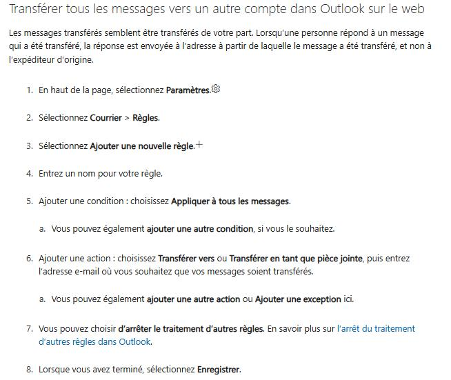

    En attendant, vous pouvez envisager d’utiliser Transférer au lieu de Rediriger dans votre règle de boîte de réception pour voir si le problème persiste. Voici un guide utile pour créer une règle de transfert dans Outlook sur le web : Utiliser des règles pour transférer automatiquement des messages - Support Microsoft
