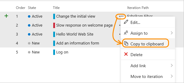

  1. En el portal web, abra una página de resultados de consulta o de trabajo pendiente y seleccione varios elementos de trabajo a que dese copiar en el portapapeles.
  2. Abra el ... menú contextual de uno de los elementos de trabajo seleccionados y, a continuación, elija Copiar en el portapapeles o Copiar como HTML.
    La captura de pantalla muestra la página de trabajo pendiente, los elementos de selección múltiple, el menú contextual abierto, Copiar como HTML.

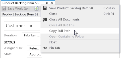

Copiar la dirección URL
Copie la dirección URL desde la dirección del explorador web o mantenga el puntero sobre el título y, a continuación, seleccione el  icono Copiar al portapapelesicono Copiar al portapapeles.
Captura de pantalla que muestra el hipervínculo de copiar de un elemento de trabajo desde el portal web.
