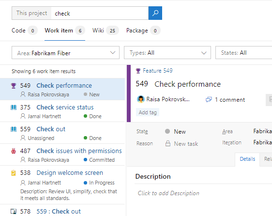

  1. Elija cualquier página de Paneles, escriba una palabra clave o una frase en el cuadro de búsqueda y presione Entrar, o bien elija el icono de inicio de búsqueda .
    Cuadro de búsqueda de elementos de trabajo
  2. Los resultados de la búsqueda se muestran en una vista de fragmento de código, donde las coincidencias encontradas se muestran en negrita.
    Resultados de la búsqueda
    Esta es una búsqueda de texto completo que usa cadenas de búsqueda simples para palabras o frases. La búsqueda de elementos de trabajo coincide con formas derivadas de los términos de búsqueda; por ejemplo, si se busca "actualización", también se buscarán instancias de las palabras "actualizado" y "actualizar". Las búsquedas no distinguen entre mayúsculas y minúsculas.
  3. Seleccione un fragmento de código de un elemento de trabajo para mostrarlo en la ventana derecha.
