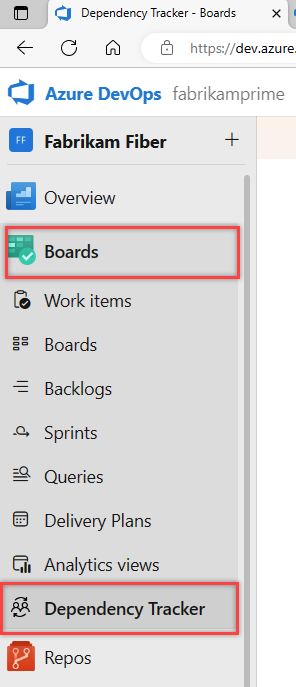

Aprire l'estensione Dependency Tracker
Aprire il portale Web per il progetto in cui è definito il team.
Selezionare Boards>Dependency Tracker (Tracciatore di Dipendenze).

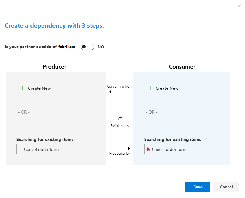

Creare una dipendenza
Una dipendenza rappresenta il lavoro in cui un team dipende da un altro team. Entrambi i team devono tenere traccia del loro lavoro nel loro percorso di area. Collegando il lavoro dipendente dagli altri team, è possibile visualizzare e tenere traccia delle dipendenze.
Selezionare Nuova dipendenza.

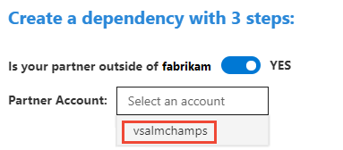

Se il team partner si trova in un'organizzazione diversa, scegliere prima di tutto l'account partner . L'opzione Account partner può essere abilitata o disabilitata configurando il Dependency Tracker.
Cercare gli elementi di lavoro in base all'ID o immettere una parola chiave contenuta nel titolo dell'elemento di lavoro. Nell'esempio seguente, colleghiamo una storia utente e un bug.
- Il produttore è il team che si impegna a consegnare il lavoro.
- Il consumatore è la squadra che ha bisogno o dipende dal lavoro.
- Il modo più rapido per creare un collegamento di dipendenza consiste nel digitare gli ID degli elementi di lavoro Producer e Consumer nelle caselle di ricerca e quindi scegliere Salva.
Facoltativamente, è possibile scegliere Crea nuovo per aggiungere elementi di lavoro da collegare come dipendenti l'uno dall'altro. Qui creiamo due nuove funzionalità e le collegare.
Se non esistono elementi di lavoro per metà della dipendenza, è possibile creare un nuovo elemento di lavoro in base alle esigenze.
Selezionare Salva. Il pulsante salva è disponibile solo dopo la scelta di due elementi di lavoro da collegare.

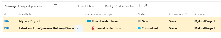

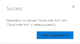

Nella finestra di dialogo di conferma dell'esito positivo selezionare Visualizza dipendenza.
Gli elementi di lavoro che hai collegato sono stati evidenziati.
Nell'esempio seguente, il team Fabrikam Fiber/Service Delivery/Voice dipende dal team MyFirstProject per consegnare il loro
User Story 706: Cancel order forme completareBug 390: Cancel order form.

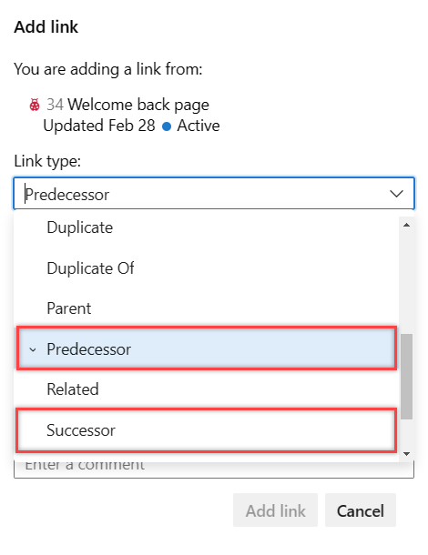

Creare collegamenti manualmente
È anche possibile collegare elementi di lavoro usando la scheda collegamenti per creare collegamenti successori/predecessori. Un predecessore è il produttore dell'elemento di lavoro o l'elemento che deve venire per primo. Un successore è il consumatore dell'elemento di lavoro o l'elemento che è dipendente dal primo elemento.
Nota
I tipi di collegamento Successor/Predecessor (utilizza/produce) sono i tipi di collegamento predefiniti utilizzati dal Dependency Tracker. Se i progetti sono stati personalizzati usando un modello di processo XML ospitato, è possibile specificare tipi di collegamento diversi nella configurazione di Dependency Tracker. Per ulteriori informazioni, vedere Configurare il Dependency Tracker più avanti in questo articolo e Collegare storie utente, problemi, bug e altri elementi di lavoro.

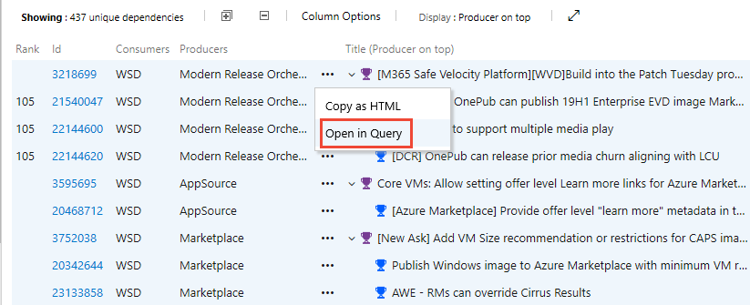

Creare una query delle dipendenze
Per aprire un set di elementi di lavoro dipendenti, selezionarli come si farebbe con una modifica in blocco, selezionare l'icona delle azioni
da uno degli elementi di lavoro collegati selezionati e scegliere l'opzione Apri in Query dal menu.
Verrà visualizzata una nuova scheda nella pagina Risultati query.
È anche possibile creare una query personalizzata selezionando il tipo di query "Elementi di lavoro e collegamenti diretti" e scegliendo qualsiasi tipo di elemento di lavoro.
Scegli Copia in HTML per copiare gli elementi di lavoro selezionati negli appunti come tabella formattata.

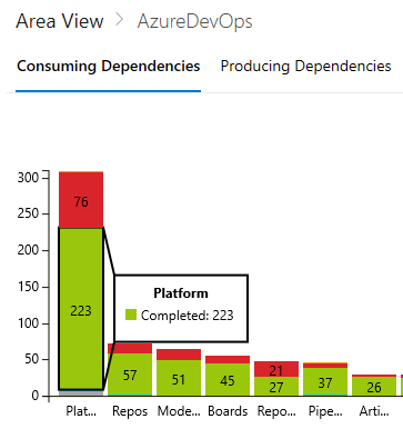

Visualizzazione Consumo delle Dipendenze
La vista dipendenze di consumo mostra il lavoro da cui un team dipende da altri team o ambiti di lavoro.
Ogni colonna del grafico a barre rappresenta un diverso percorso di area che genera dipendenze in base allo stato del flusso di lavoro per la visualizzazione dell'area selezionata . La tabella mostra il numero di dipendenze univoche. Elenca anche tutti gli elementi di lavoro che partecipano alla visualizzazione filtrata delle dipendenze rilevate.
All'interno della tabella è possibile completare le azioni seguenti.
- Filtrare l'elenco degli elementi di lavoro scegliendo una delle barre del percorso dell'area e gli stati di avanzamento nel grafico a barre
- Espandi o comprimi l'elenco di elementi di lavoro per visualizzare l'intero elenco degli elementi di lavoro dipendenti utilizzando le icone

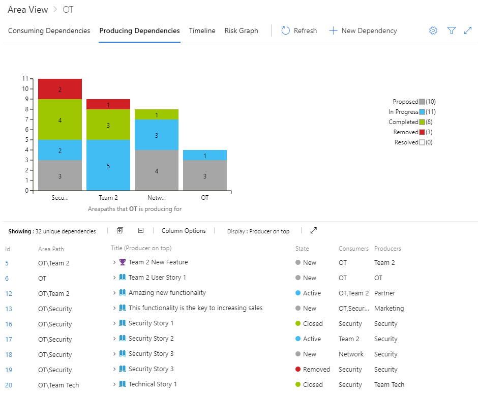

Visualizzazione Creazione di dipendenze
La visualizzazione Dipendenze di Produzione mostra il lavoro di cui altri team o percorsi di area dipendono a seconda dell'area selezionata.
Ogni colonna del grafico a barre rappresenta un percorso di un'altra area che assorbe dipendenze in base allo stato del flusso di lavoro nella visualizzazione dell'area selezionata . La tabella mostra il numero di dipendenze univoche ed elenca tutti gli elementi di lavoro inclusi nella visualizzazione filtrata delle dipendenze rilevate.
Nella tabella, è possibile completare le stesse azioni della vista Dipendenze di Utilizzo.

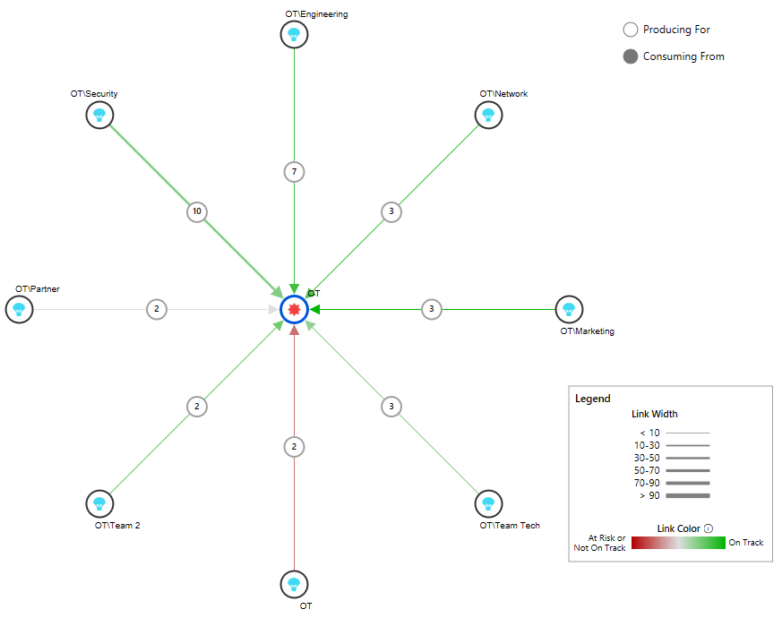

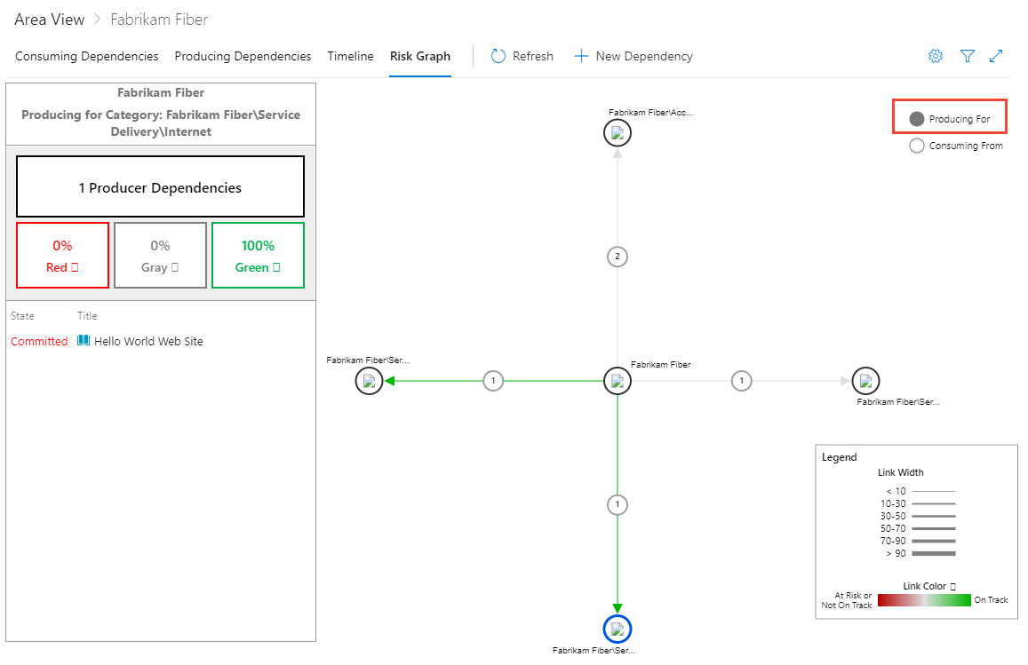

Grafico dei rischi
Il grafico dei rischi offre una visualizzazione del flusso delle dipendenze dal team consumer al team producer o dal producer al consumer. Il grafico consente a un team di comprendere immediatamente il numero di dipendenze e il livello di rischi associati. Inoltre, la visualizzazione del grafico dei rischi dimostra il valore del collegamento delle dipendenze e il loro consolidamento all'interno delle storie.
Esistono due visualizzazioni: consumo da e produzione destinata a. La codifica del colore dello stato del flusso di lavoro è configurabile. La larghezza delle linee indica il numero di dipendenze presenti in quell'area: più spesso è il collegamento, più dipendenze ci sono, come indicato nella legenda.
Utilizzo da
Produzione per
Filtrato in base a una dipendenza specifica
È possibile eseguire il drill-down in specifiche scegliendo una delle dipendenze.

"crossAccountConfigs": {
"crossAccountDependencyEnabled": false,
"crossAccountDependencyToggleDefaultState": false, //default state for cross account toggle
"crossAccountDependencyToggleOnText": "Cross-account dependencies on",
"crossAccountDependencyToggleOffText": "Cross-account dependencies off"}
Il collegamento tra account richiede l'uso di un tipo di collegamento speciale e deve essere usato solo in combinazione con l'opzione Nuova dipendenza.

consumesLinkName
Specifica il tipo di collegamento utilizzato per creare il collegamento dal producer al consumer.
System.LinkTypes.Dipendenza-Inversa
produceLinkName
Specifica il tipo di collegamento utilizzato per creare il collegamento dal consumer al producer.
System.LinkTypes.Dependency-Forward

crossAccountConfigs
(1) Abilita o disabilita il supporto della creazione di nuove dipendenze per gli elementi di lavoro in altri account partner e (2) specifica lo stato predefinito delle opzioni dell'account partner nella finestra di dialogo Crea una dipendenza.
Predefinito:
"crossAccountDependencyEnabled": true,
Se non si vogliono creare dipendenze appartenenti ad altre organizzazioni, modificare questa configurazione in:
