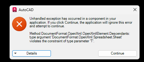

Ho provato anche ad utilizzare OPENXML per aprire i documenti, ma ricevo l'errore

    Se non riesci a risolvere i problemi con Office Interop, puoi considerare alternative come OpenXML o altre librerie di terze parti. Sebbene tu abbia menzionato alcuni problemi con OpenXML e SpreadsheetLight, è possibile che ci siano soluzioni a questi problemi.

    grazie per la tua celere risposta. le ho provate tutte anche i tuoi suggerimenti, ma non riesco a farlo funzionare
    prima andava benissimo...ma il cambio a net8 mi ha bloccato
