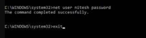

    In base alla descrizione, l'amministratore locale è stato reimpostato tramite il comando "net user administrator Password". Si prega di verificare se la password è stata reimpostata correttamente dopo aver eseguito il comando.
    Immagine dell'utente
    Se la password è stata reimpostata correttamente dopo l'esecuzione del comando.
